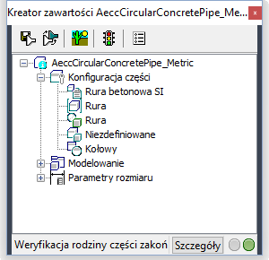

Zdefiniowanie konfiguracji części jest pierwszą czynnością w procesie jej tworzenia.
Po otwarciu parametrycznego środowiska kreatora w przeglądarce części wyświetlany jest folder główny, Konfiguracja części. Konfiguracja części określa jej właściwości i zachowanie odpowiednio do domeny (rura albo struktura), typu i podtypu. Części nie da się zapisać, jeśli nie zostanie zdefiniowana jej konfiguracja. Aby możliwe było sprawdzenie i prawidłowe zapisanie części, należy zdefiniować jej konfigurację przed przystąpieniem do modelowania.

Opisuje rodzinę części. Tworząc nową część i nadając jej nazwę, użytkownik może także wprowadzić opis w oknie dialogowym Nowa część. Domyślnie opis jest tożsamy z nazwą części, chyba że użytkownik wprowadzi inny opis. Opisy istniejących części są wstępnie zdefiniowane.
Definiuje rodzinę części. Dwie domeny podstawowe to rury i struktury. Nie jest możliwa edycja domeny części w przeglądarce. Domena części jest wstępnie zdefiniowana na podstawie katalogu części wybranego w oknie dialogowym kreatora części . Domena wybierana jest z listy wstępnie zdefiniowanych domen sieci rurociągów (lista obejmuje rury i struktury). Na powyższym rysunku domeną części jest Struktura.

W przypadku rur wstępnie zdefiniowany typ części to zawsze „rura”. Dostępnych może być wiele różnych kształtów rur; na przykład: kołowe, owalne, eliptyczne i prostokątne. Jednak wszystkie te kształty należą do jednego typu części (rura).
W przypadku struktur do wstępnie zdefiniowanych typów części należą: struktury ogólne, struktury typu wlot-wylot i struktury skrzyżowania. Jak już wcześniej wspomniano, typ części decyduje o jej zachowaniu w aplikacji. Na przykład: struktura ogólna ma inny zestaw właściwości wpływających na zachowanie niż struktura typu wlot-wylot itd. Na powyższym rysunku typem części jest Struktura wlotu-wylotu.
W przeglądarce części można określić typ części, klikając prawym przyciskiem myszy element w obszarze Konfiguracja części i wybierając polecenie Edycja. Zostanie wyświetlona lista wstępnie zdefiniowanych typów części.
Podtypy umożliwiają grupowanie części w sposób bardziej szczegółowy i logiczny. Przynależność do podtypu nie wpływa na zachowanie części. W przeglądarce części typ wybiera się z listy wstępnie zdefiniowanych pozycji. W razie potrzeby można też wprowadzić niestandardowy podtyp. Podtyp części ułatwia wybór części, ponieważ umożliwia odfiltrowanie znacznej liczby części podobnego typu. Nazwa podtypu części na powyższym rysunku to Niezdefiniowane.
