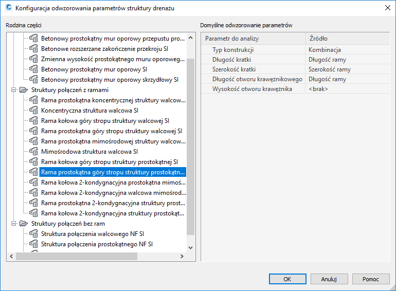

Za pomocą tego okna dialogowego można odwzorować parametry części utworzonych za pomocą kreatora części na parametry, które są wymagane w przypadku polecenia Analizuj sieć grawitacyjną.
Odwzorowanie parametrów jest wymagane tylko w przypadku części utworzonych za pomocą kreatora części. Części utworzone za pomocą programu Infrastructure Parts Editor mają już parametry wymagane dla polecenia Analizuj sieć grawitacyjną.

Odwzoruj parametry struktury drenażu. W oknie dialogowym Odwzoruj parametry struktury drenażu kliknij opcję Konfiguracja odwzorowania.
W przypadku dostępu do tego okna dialogowego z poziomu okna Lista części rodzina części jest wybierana domyślnie.
Wybierz każdą rodzinę części, którą chcesz odwzorować, a następnie określ domyślną wartość dla każdego parametru w kolumnie Źródło po prawej stronie.
