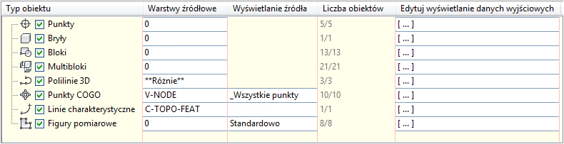

Obiekty można rzutować do wielu widoków przekroju poprzez określenie reguł rzutowania i filtrów wyboru obiektów.
Obiekty określonego typu w obszarze przed liniami próbkowania i po nich są rzutowane w oparciu o reguły rzutowania.
Rzutowane są obiekty wybranego typu znajdujące w obszarze określonym przez Reguły rzutowania i jeśli spełniają kryteria filtrowania, które zostały określone w kolumnach Warstwy źródłowe i Wyświetlanie źródła.
Obiekty liniowe, np. linie charakterystyczne, figury pomiarowe i polilinie 3D są rzutowane tylko wówczas, gdy przecinają linię próbkowania dla danego widoku przekroju. Do tych obiektów nie mają zastosowania reguły rzutowania.

Opcje znajdujące się w dolnej części okna dialogowego Rzutuj obiekty na wiele widoków przekroju umożliwiają wybranie typów obiektów, które mają być rzutowane, i określenie opcji filtrowania wyboru.
