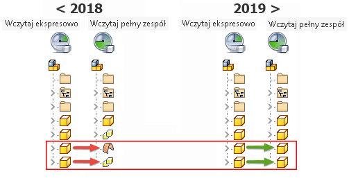

Ikony Bryła, Powierzchnia i Część wielobryłowa w trybie pełnym
W wersji 2018 i starszych w trybie ekspresowym komponenty typu bryła, powierzchnia i część wielobryłowa były wyświetlane za pomocą standardowych ikon części. Po przełączeniu na tryb pełny ikony zmieniały się tak, aby były wyświetlane jako komponent typu bryła, powierzchnia lub część wielobryłowa.
W wersji 2019 i nowszych komponenty te są wyświetlane z tą samą ikoną w przeglądarce w trybie pełnym i w trybie ekspresowym.
Uwaga: W oparciu o opinie klientów wróciliśmy do znanych wcześniej ikon powierzchni i części wielobryłowych używanych w poprzednich wersjach. Zobacz temat Nowości w programie Inventor 2019.1.

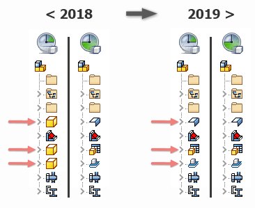

Ikony Konstrukcja blachowa, iPart i Content Center w trybie ekspresowym
W wersji 2018 i wcześniejszych w trybie ekspresowym komponenty typu Konstrukcja blachowa, komponenty biblioteki Content Center oraz części iPart były wyświetlane ze standardową ikoną części.
W wersji 2019 i nowszych komponenty te są wyświetlane z tą samą ikoną w trybie ekspresowym i w trybie pełnym.
