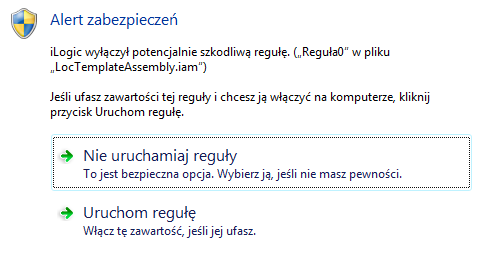

Nowa funkcja Alert zabezpieczeń iLogic pomagająca zapewnić bezpieczeństwo
Alert zabezpieczeń jest wyświetlany po uruchomieniu reguły, która w programie Inventor jest wykrywana jako potencjalnie niebezpieczna. Można wybrać uruchomienie reguły jako bezpiecznej lub nieuruchamianie jej. Jeśli wybrano polecenie Uruchom regułę, wyświetlany jest Doradca zabezpieczeń iLogic, w którym można uzyskać dostęp do okna dialogowego Zabezpieczenia iLogic zawierającego dodatkowe opcje zarządzania nieznanym kodem.
Aby uzyskać więcej informacji, zobacz temat Zabezpieczenia iLogic.
