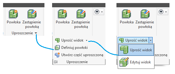

Dostęp: polecenie Powłoka jest natychmiast dostępne na karcie Zespół w panelu Uproszczenie.

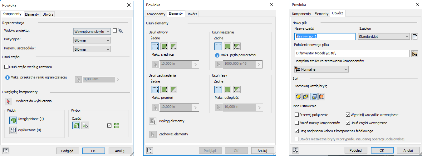

Podczas pierwszego użycia polecenia Powłoka osoby znające starsze zachowanie mogą zauważyć konsolidację okien dialogowych. Jest jedno okno dialogowe z trzema kartami.
  • Komponenty — zawiera informacje na poziomie dokumentu, takie jak reprezentacje i opcje dostępne w przypadku usuwania komponentów.
  • Elementy — zawiera opcje umożliwiające łatwe definiowanie elementów do usunięcia z części powłoki. Można zachować określone typy elementów, usunąć je lub usunąć na podstawie zakresu wartości. Ponadto dostępne są narzędzia do wykrywania i zachowywania elementów.
  • Utwórz — zawiera informacje dotyczące pliku, stylu powłoki i innych ustawień.
Zalety udoskonalonego procesu roboczego:
  • Usuwanie komponentów, które są niewidoczne i/lub w określonym zakresie wielkości oraz (opcjonalne) interaktywne wybieranie tych, które mają być zachowane.
  • Usuwanie wszystkich elementów części (otwór/kieszeń/zaokrąglenie/faza) lub w określonym zakresie wielkości oraz (opcjonalne) interaktywne wybieranie tych, które mają być zachowane.
  • Wyświetlanie zbiorów komponentów, które mają zostać zachowane lub odrzucone (komponenty Uwzględnione i Wykluczone) i szybkie przenoszenie komponentów z jednego zbioru do drugiego.
  • Edytowanie wynikowego uproszczonego komponentu za pomocą tego samego procesu roboczego, który był użyty do jego utworzenia.
  • Aktualizowanie wynikowego komponentu, gdy zmieni się zespół źródłowy, włącznie z modelami innymi niż modele programu Inventor.

W dokumentach zespołu karta Uprość została wycofana, a polecenia przeniesione do panelu Uproszczenie. Panel Uproszczenie wcześniej nosił nazwę Uprość.
