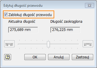

Zablokuj długość przewodu
Wcześniej wartość w polu Rzeczywista długość w oknie dialogowym Edytuj długość przewodu nie była wiarygodnym wskaźnikiem długości przewodu giętkiego w zespole.
Nowa opcja Zablokuj długość przewodu pozwala obliczyć dokładną sumę długości przewodów. Gdy ta opcja jest zaznaczona, w przypadku przesunięcia lub zmiany komponentów zapobiega ona zmianie długości przewodu z powodu adaptacyjności.
Można także zablokować długość przewodu przez dodanie wymiaru ogólnego na karcie Szkic 3D panel Wiązania do przewodu giętkiego w oknie graficznym.
