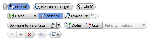

Minipasek narzędzi — Rozsuń komponenty
Polecenie Rozsunięcie zostało przeprojektowane, aby umożliwić korzystanie z narzędzi do bezpośredniej manipulacji umieszczonych na minipasku narzędzi Rozsuń komponenty.
Minipasek narzędzi Rozsuń komponenty zawiera wiele nowych poleceń.
