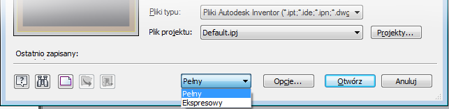

Wprowadzono następujące zmiany w dolnej części okna dialogowego Otwieranie pliku:
  • Dostęp do polecenia Znajdź można uzyskać za pomocą ikony w lewej dolnej części między przyciskiem Pomoc a poleceniami Szybkie uruchamianie.
  • Informacja Ostatnio zapisany znajduje się teraz poniżej miniatury podglądu.

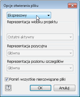

  • Pole kombi dla otwierania w trybie Pełny lub Express zostało dodane pomiędzy przyciskami Opcje... i Szybkie uruchamianie. Dokumenty można otwierać w dowolnym trybie bez uruchamiania okna dialogowego Opcje.
  • W oknie dialogowym Otwieranie pliku Opcje... przycisk kombi Pełny lub Express zastępuje pole wyboru Otwórz w trybie Express.
