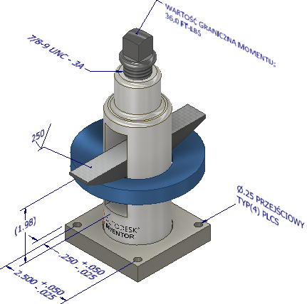

Opis 3D dla zespołów
Dodano nową kartę Opis do wstążki w środowisku zespołu. Nowa karta zawiera polecenia umożliwiające dodawanie wymiarów, uwag i innych informacji do zespołu.
Wskazówka: Użyj reprezentacji widoku, aby utworzyć różne widoki modelu, a następnie wyłączyć widoczność opisów, które nie są mają zastosowania do widoku.
Nową funkcję możesz wypróbować w ćwiczeniach z przewodnikiem Opisywanie 3D zespołu.
Więcej informacji znajduje się w temacie Opis 3D.

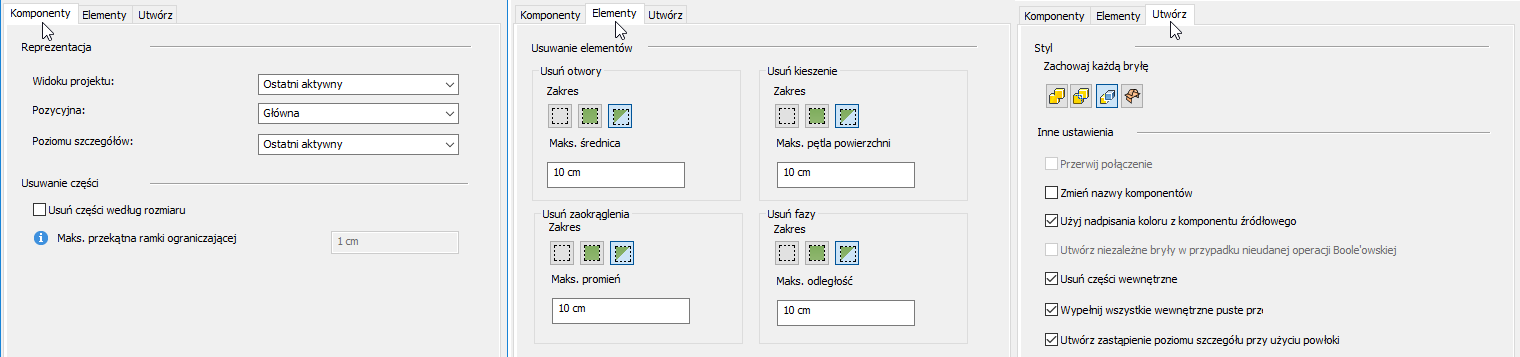

Harmonogram zadań > Zespoły powłoki
Zadanie Powłoka zawiera teraz nową funkcję powłoki wprowadzoną w wersji 2018. Po kliknięciu Opcje okno dialogowe Powłoka zawiera teraz trzy karty.
Zalety nowego procesu roboczego:
Aby uzyskać więcej informacji, zobacz temat Zespoły powłoki w Harmonogramie zadań.

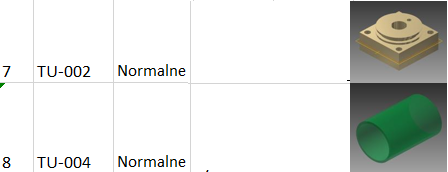

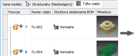

Ulepszenia miniatury zestawienia komponentów
Obrazy miniatury są teraz eksportowane wraz z innymi informacjami w oknie dialogowym Zestawienie komponentów.
Aby można było wyeksportować miniatury do pliku zewnętrznego, kolumna Miniatury musi być zawarta jako kolumna w oknie dialogowym Zestawienie komponentów.
Przykład:
Inventor Excel
Pomysł zgłoszony na forum Inventor® Ideas
Aby uzyskać więcej informacji na temat eksportowania zestawienia komponentów, patrz: Eksportowanie zestawienia komponentów do pliku zewnętrznego.

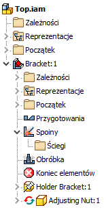

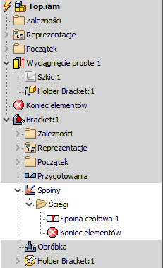

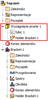

Ulepszenia dodawania uczestników i ściegu spoiny
Użytkownik może teraz wybrać ścieg spoiny z podzespołu, aby dodać jako uczestnika w elemencie zespołu w zespole najwyższego poziomu podczas dodawania ściegu spoiny po utworzeniu elementu zespołu.
1. Otwórz zespół z podzespołu konstrukcji spawanej, który nie ma ściegów spoin. 2. Utwórz element w zespole najwyższego poziomu. 3. Uaktywnij podzespół i utwórz ścieg spoiny. 4. Kliknij prawym przyciskiem myszy element utworzony w zespole najwyższego poziomu, a następnie wybierz polecenie Dodaj uczestnika. 5. Rozwiń węzeł spoiny w podzespole i wybierz folder Ściegi w przeglądarce lub wybierz ścieg spoiny w oknie graficznym, aby dodać ścieg spoiny jako uczestnika zespołu najwyższego poziomu (NOWOŚĆ).

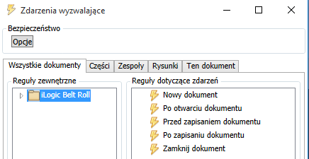

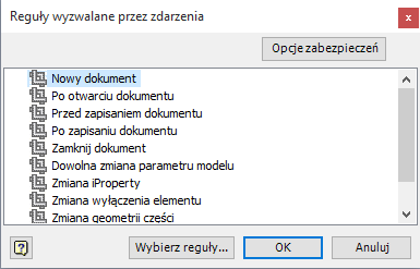

Proces roboczy nowych, rozbudowanych zdarzeń aktywujących
Okno dialogowe Reguły wyzwalane przez zdarzenia zostało zastąpione nowym oknem dialogowym Zdarzenia wyzwolenia procedur:
  • Reguły zdefiniowane w obszarze Katalogi zewnętrznych reguł w oknie dialogowym Konfiguracja iLogic są wyświetlane w obszarze Reguły zewnętrzne nowym oknie dialogowym Zdarzenia wyzwolenia procedur.
  • Szybko przypisz zewnętrzne zdarzenia wyzwolenia procedur do wielu typów plików. Wybierz kartę, a następnie przeciągnij i upuść regułę w polu Reguły zewnętrzne do zdarzenia.
  • Użyj kart Części, Zespoły, Rysunki, aby zarządzać regułami dotyczącymi określonych typów dokumentów.
  • Użyj nowego pliku RulesOnEvents.xml, aby zarządzać regułami zewnętrznymi.
    • RulesOnEvents.xml przechowuje zewnętrzne wyzwalacze dla Wszystkich dokumentów, Części, Zespołów i Rysunków.
      Uwaga: Wyzwalacze dla bieżącego dokumentu (karta Ten dokument) nadal są zapisywane w bieżącym dokumencie.
    • Plik RulesOnEvents.xml znajduje się w pierwszym zewnętrznym katalogu reguł określonym w oknie dialogowym Konfiguracja iLogic.
    • Można go udostępniać na dysku sieciowym.
  • Uwaga: Jeśli nie są zdefiniowane katalogi zewnętrzne, otwórz okno dialogowe Konfiguracja iLogic, klikając przycisk . Ten przycisk jest wyświetlany tylko w oknie dialogowym Zdarzenia wyzwolenia procedur, gdy katalogi zewnętrzne nie są zdefiniowane.
Zapisany R2018.1
Aby uzyskać więcej informacji na temat zdarzeń wyzwolenia procedur, zobacz temat Praca ze zdarzeniami wyzwolenia procedur w iLogic.
