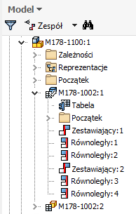

Ulepszenie przeglądarki modelu
W przeglądarce modelu we wszystkich środowiskach linie są teraz wyświetlane w hierarchii, aby:

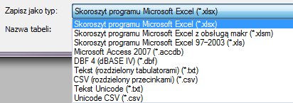

Ulepszenia dotyczące formatu eksportu tabelek zmian i list części do programu Excel

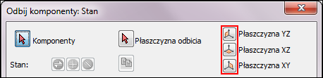

Opcje odbijania i kopiowania zespołu pozwalające uwzględnić lub wykluczyć zależności
Poprzednio zależności były automatycznie stosowane do odbitych lub skopiowanych komponentów. Nowe opcje pozwalają zdecydować, czy zależności mają zostać uwzględnione w operacji.
Aby uzyskać więcej informacji na temat tworzenia lustrzanego odbicia zespołu, zobacz temat Tworzenie lustrzanego odbicia komponentów zespołu.
Aby uzyskać więcej informacji na temat kopiowania zespołu, zobacz temat Kopiowanie komponentów zespołu.

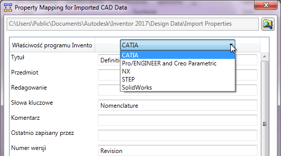

Szybkie dostosowywanie właściwości importowanych plików CAD za pomocą nowego narzędzia odwzorowania właściwości
Używając nowego narzędzia Odwzorowanie właściwości dla importowanych danych CAD, można łatwo odwzorować właściwości z programów CATIA, Pro/Engineer i Creo Parametric, NX, STEP oraz SolidWorks na standardowe właściwości programu Inventor.
Nowe narzędzie odwzorowania właściwości zastępuje ręczne, bezpośrednie modyfikowanie plików danych projektowych XML programów CATIA, Pro/Engineer i Creo Parametric, NX, STEP oraz SolidWorks.
Uwaga: Pliki danych projektowych XML są instalowane domyślnie w katalogu Users Public Public Documents Autodesk Inventor [wersja] Design Data Import Properties.
Dostęp do nowego narzędzia Odwzorowanie właściwości dla importowanych danych CAD można uzyskać w następujący sposób:
Aby uzyskać więcej informacji, zobacz temat Odwzorowywanie właściwości z zaimportowanych danych CAD na standardowe właściwości programu Inventor.

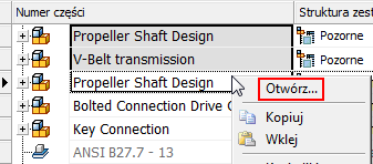

Ulepszenie tworzenia odniesienia do modelu dotyczące listy części i zestawienia komponentów (BOM) (niedostępne w programie Inventor LT)
Teraz można otworzyć zespół najwyższego poziomu skojarzonego odniesienia lub części pozornej z poziomu listy części lub zestawienia komponentów. Kliknij prawym przyciskiem myszy wiersz listy części lub zestawienia komponentów, który zawiera skojarzone odniesienie lub część pozorną, a następnie wybierz polecenie Otwórz. Otwarty zostanie zespół najwyższego poziomu zawierający odniesienie do skojarzonego odniesienia AnyCAD lub części pozornej.

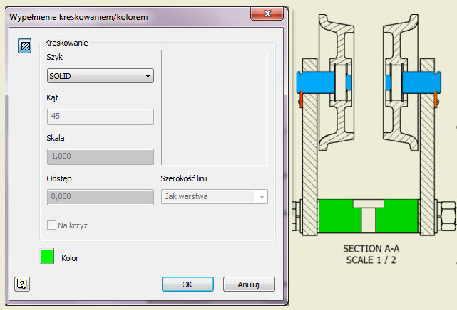

Możliwość wyboru wzoru kreskowania PEŁNY
W oknie dialogowym Edytor stylów i standardów jako dostępny wzór została dodana opcja PEŁNY. Ta opcja umożliwia ustawienie domyślnego wzoru kreskowania PEŁNY dla stylów Kreskowanie i Naprawa ściegu spoiny.
Domyślnie kolor wypełnienia opcji PEŁNY to czarny. Można zmienić domyślny kolor na preferowany, zmieniając Wygląd (kolor) obiektu Kreskowanie Styl warstwy Kreskowanie w oknie dialogowym Edytor stylów i standardów.
Można również ręcznie nadpisać domyślny wzór kreskowania lub kolor domyślny w oknie dialogowym Wypełnienie kreskowaniem/kolorem.
Przykład wypełnienia wzorem kreskowania PEŁNY w widoku 2D.
Aby uzyskać więcej informacji na temat dodawania i edytowania wzoru kreskowania, zobacz temat Dodawanie i edytowanie kreskowania/wypełnienia kolorem do szkiców rysunków.

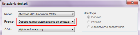

Oszczędzanie czasu drukowania wielu rysunków za pomocą opcji Dopasuj rozmiar automatycznie do arkusza rysunkowego
Nowa opcja Dopasuj rozmiar automatycznie do arkusza rysunkowego w oknie dialogowym Ustawienia drukarki Harmonogramu zadań umożliwia drukowanie wsadowe wielu plików rysunków (.idw/.dwg) mających ustawione różne rozmiary i orientacje arkuszy. Ta nowa opcja umożliwia automatyczne wybranie odpowiedniego rozmiaru i orientacji papieru zgodnie z ustawieniem arkusza rysunkowego.
To ustawienie jest dostępne tylko wtedy, gdy pliki w oknie Drukuj pliki Harmonogramu zadań są plikami rysunków (.idw/.dwg).
Uwaga: Jeśli pliki zostaną wysłane do drukarki w celu drukowania wsadowego, a drukarka nie obsługuje określonego rozmiaru arkusza, w pliku dziennika zostaną zapisane nazwy plików zawierających arkusze, które nie zostały wydrukowane z powodu niedostępnego rozmiaru. Na przykład:

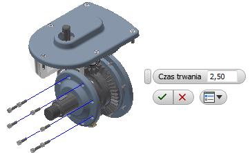

Nowe opcje tworzenia prezentacji
Tworzenie nowego pliku prezentacji (IPN) z poziomu otwartego zespołu lub konstrukcji spawanej: Kliknij prawym przyciskiem myszy węzeł najwyższego poziomu przeglądarki w otwartym zespole lub konstrukcji spawanej, a następnie wybierz polecenie Utwórz prezentację z menu kontekstowego.

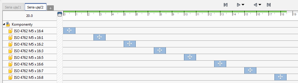

Edycja wielu operacji
Istnieje teraz możliwość edycji wielu operacji na różne sposoby.

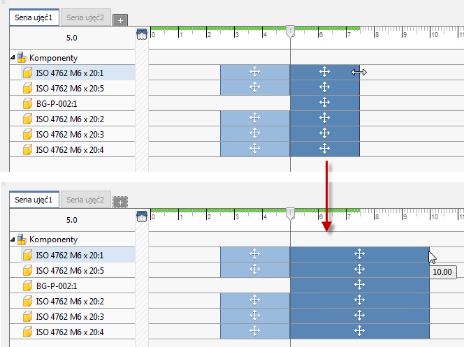

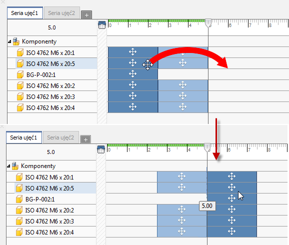

  • Przesunięcie: Wybierz wiele operacji, klikając je z przyciśniętym klawiszem Ctrl, i przeciągnij wybrane operacje do innego położenia na osi czasu. Można przeciągnąć do pozycji znajdującej się przed innymi rozsunięciami lub po nich. Operacje przesuwania można wykonać za pomocą dowolnie wybranych operacji. Podczas przeciągania operacji z różnymi czasami rozpoczęcia/zakończenia zbiór wskazań zachowuje zależności.
  • Przeciąganie, aby zmienić czas rozpoczęcia/zakończenia: Wybierz wiele operacji i zmień czas rozpoczęcia lub zakończenia, przeciągając kursor, gdy pojawi się kursor modyfikacji. Operacje nie muszą mieć takiego samego przedziału czasowego.

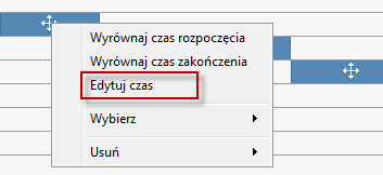

  • Edytowanie czasu trwania wielu operacji: Wybierz operacje, kliknij prawym przyciskiem myszy i wybierz polecenie Edytuj czas. Określ czas trwania i aktualizacje zbioru wskazań.

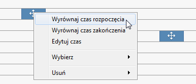

  • Wyrównanie czasu rozpoczęcia/zakończenia: Wybierz wiele operacji, kliknij prawym przyciskiem myszy i kliknij polecenie Wyrównaj czas rozpoczęcia lub Wyrównaj czas zakończenia.
  • Wszystkie przed, Wszystkie po i Grupuj: Można wybrać wszystkie operacje występujące przed wybraną operacją lub położeniem głowicy albo lub nich. Ułatwia to wydłużenie czasu pomiędzy operacjami. Wybór zależy od czasu rozpoczęcia wybranej operacji i obejmuje wszystkie operacje z pasującym czasem rozpoczęcia. Można również wybrać wszystkie składniki grupy rozsunięcia przy użyciu jednego składnika.
  • Edytowanie nieprzezroczystości: Można edytować nieprzezroczystość co najmniej jednego komponentu. Komponenty w zespole, dla których jest ustawiona wartość Przezroczyste, przenoszą to ustawienie do prezentacji. Podczas edycji wielu komponentów o różnych ustawieniach nieprzezroczystości w tym samym czasie wszystkie komponenty otrzymują to samo ustawienie nieprzezroczystości.

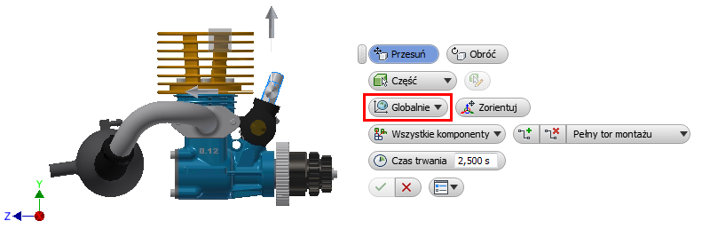

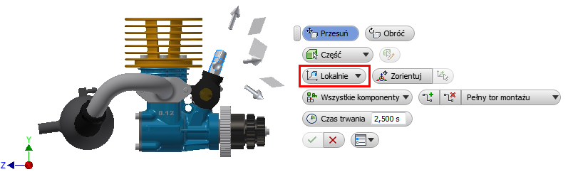

Kierunek przestrzeni lokalnej/globalnej
Można teraz określić kierunek rozsunięcia za pomocą lokalnego układu współrzędnych (komponentu) lub globalnego układu współrzędnych (prezentacji) na minipasku narzędzi. W przypadku wielokrotnego wyboru lokalny układ współrzędnych jest zgodny z pierwszym wybranym obiektem.

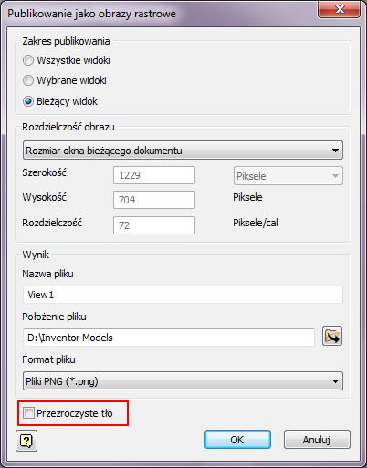

Publikowanie obrazów z przezroczystym tłem
Wybierz widok ujęcia do opublikowania jako obraz. Kliknij opcję Obraz rastrowy . W dolnej części okna dialogowego zaznacz pole wyboru Przezroczyste tło.
Publikowanie obrazu rastrowego
