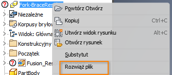

Rozwiązywanie brakujących odniesień AnyCAD
Obsługa rozwiązywania odniesień do brakujących plików AnyCAD została rozszerzona na proces roboczy AnyCAD.
Jeżeli otworzysz plik części lub zespołu z brakującymi odniesieniami do co najmniej jednego pliku AnyCAD, zostanie wyświetlone okno dialogowe Rozwiąż połączenie umożliwiające znalezienie brakujących odniesień. Jeżeli wybierzesz opcję pominięcia nierozwiązanych odniesień, ikona Nierozwiązany będzie wyświetlana obok węzła przeglądarki najwyższego poziomu w otwartym pliku. Okno dialogowe Rozwiąż połączenie można otworzyć klikając prawym przyciskiem myszy węzeł przeglądarki najwyższego poziomu i wybierając nową opcje Rozwiąż plik z menu kontekstowego.
Aby uzyskać więcej informacji o rozwiązywaniu brakujących odniesień, zobacz temat Rozpoznawanie pominiętych elementów i Rozwiązywanie odniesienia połączenia.

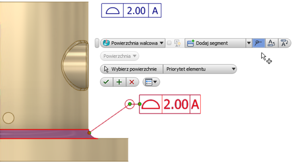

Definicja na podstawie modelu

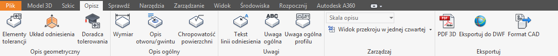

Symbol na całym obwodzie został dodany do tolerancji kształtu i położenia dla profilu powierzchni.
Aby uzyskać więcej informacji, zobacz temat Opis 3D i definicja oparta na modelu — informacje.
Eksportowanie do pliku DWF
Do funkcji eksportu do pliku DWF dodano obsługę opisów 3D. W celu ułatwienia dostępu polecenie Eksportuj do DWF dodano do panelu Eksport na karcie Opis części i podzespołu. Niewidoczne podpisy są eksportowane jako ukryte w pliku DWF, ale ich widoczność można przełączać w wyeksportowanym pliku DWF.

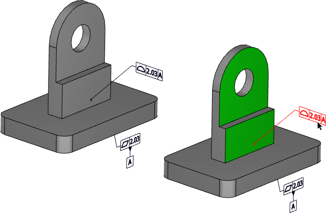

Eksport do formatu PDF 3D
Eksportowane pliki PDF 3D obsługują teraz wyróżnienie skojarzonej powierzchni w przypadku oznaczeń tolerancji, które odnoszą się do wielu powierzchni.
Aby uzyskać więcej informacji, zobacz temat Eksportowanie modelu do pliku PDF 3D.

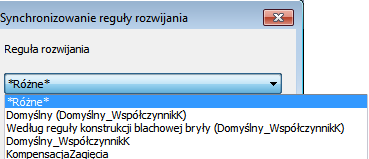

Części konstrukcji blachowej
Synchronizacja reguły rozwijania
Program Inventor umożliwia określenie różnych reguł rozwijania dla elementów w bryle, ale nie było łatwego sposobu na zsynchronizowanie wszystkich elementów tak, aby używały tej samej reguły w przypadku zmiany zdania. W tej wersji wprowadzono nowe polecenie umożliwiające zsynchronizowanie wszystkich elementów jednym kliknięciem, aby korzystały z tej samej reguły rozwijania.
Aby użyć nowego polecenia:
  • Kliknij prawym przyciskiem myszy bryłę w przeglądarce i wybierz polecenie Synchronizuj regułę rozwijania.
  • W oknie dialogowym wybierz odpowiednią regułę dla wszystkich elementów i kliknij przycisk OK.
Aby uzyskać więcej informacji, zobacz temat Dodawanie, edytowanie lub synchronizowanie reguły rozwijania konstrukcji blachowej.

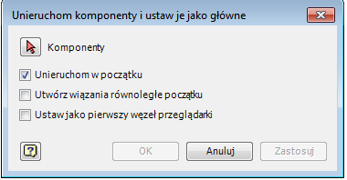

Ulepszenie dotyczące polecenia Unieruchom i ustaw jako główny
Wcześniej za pomocą jednego kliknięcia polecenie Złóż Produktywność Unieruchomienie i zakotwiczenie komponentu umożliwiało unieruchomienie, przesunięcie i użycie wiązań równoległych do zakotwiczenia wybranego elementu w początku zespołu. Następnie powodowało przeniesienie elementu na najwyższy poziom przeglądarki.
Nazwa polecenia została zmieniona na Unieruchom i ustaw jako główny i teraz powoduje wyświetlenie okna dialogowego i przedstawienie powyższych operacji jako osobnych opcji.
Ponadto polecenie Unieruchom i ustaw jako główny obsługuje wybór kilku elementów. Można wybrać co najmniej jeden element, a następnie co najmniej jedną opcję w nowym oknie dialogowym Unieruchom komponenty i ustaw je jako główne.
Pomysł zgłoszony na forum Inventor® Ideas
Aby uzyskać więcej informacji, zobacz temat Unieruchom i ustaw jako główny.

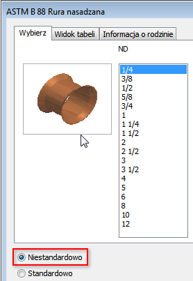

Ulepszenie dotyczące zapisywania w bibliotece Content Center
Wcześniej po zmianie rozmiaru elementu z biblioteki Content Center jako części niestandardowej program Inventor automatycznie zapisywał zmianę. Zapisywanie części niestandardowych działa teraz w ten sam sposób jak w przypadku innych części: zmiany są zapisywane dopiero po zapisaniu zmian w pliku.
Przykład
Więcej informacji znajduje się w temacie Odniesienie do rodziny.

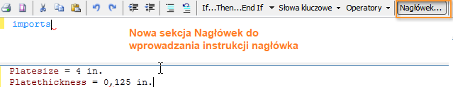

iLogic

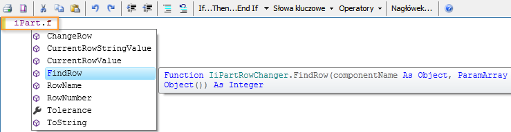

Autouzupełnianie włączone w edytorze reguł
Autouzupełnianie jest włączone dla następujących elementów:
Przykładowo można wpisać „.” po zmiennej i zacząć wpisywanie; albo nacisnąć w dowolnej chwili kombinację klawiszy Control-Spacja lub Alt-Strzałka w prawo. Podczas wpisywania lista elementów dostępnych do wyboru zostanie wyświetlona w kolejności alfabetycznej. Pełny opis zmiennej zostanie wyświetlony w etykiecie narzędzi.
Po wpisaniu „.” zostanie wyświetlona lista rozwijana właściwości i metod. Po rozpoczęciu pisania po wprowadzeniu znaku „.” funkcja autouzupełniania wyświetli elementy dostępne do wyboru.
Aby uzyskać więcej informacji, zobacz temat Praca z regułami w rozszerzeniu iLogic.

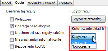

Inne ulepszenia iLogic

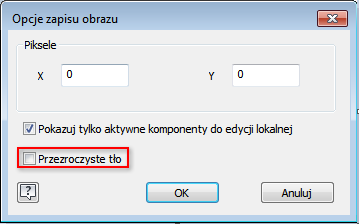

Ulepszenie dotyczące eksportu obrazów w formacie PNG, TIFF i BMP
Obecnie można eksportować pliki programu Inventor jako:
W oknie dialogowym Opcje zapisu obrazu wybierz opcję Przezroczyste tło.
Aby uzyskać więcej informacji, zobacz temat Zapisywanie i eksportowanie plików — odniesienie.

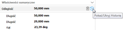

Ulepszenie dotyczące pomiarów
Funkcja sumowania wartości pomiarów jest znowu dostępna i została ulepszona. Teraz można dodać wartości pomiarów liniowych, pola powierzchni, objętości i kąta oraz obliczyć całkowity pomiar dla każdego z tych 4 typów.
Przegląd procesu roboczego
Otwórz kartę Narzędzia panel Zmierz Zmierz.
  1. Wybierz element w oknie graficznym, a następnie wybierz znak plusa obok typu pomiaru. Wybierz na przykład linię, a następnie wybierz znak plusa (Dodaj do wartości sumarycznej) obok opcji Długość.
  2. Wartość długości zostanie dodana do grupy pomiaru Odległość w sekcji Właściwości sumaryczne. Znak plusa (Dodaj do wartości sumarycznej) umożliwia dodanie wybranego elementu do grupy Właściwości sumaryczne dla każdego typu pomiaru klikniętego w celu zsumowania. Wypróbuj: Wybierz inną linię w oknie graficznym, a następnie kliknij znak plusa obok długości. Wybierz promień, a następnie kliknij znak plusa obok promienia. Kliknij przycisk Pokaż/Ukryj historię obok opcji Odległość, aby wyświetlić właśnie dodane wartości.
Podsumowanie
Dla każdego typu pomiaru najpierw wybierz element w oknie graficznym, a następnie kliknij znak plusa. Każdy pomiar jest dodawany do grupy właściwości sumarycznych skojarzonych z typem pomiaru wybranego elementu.
Każdą wartość można szybko dodać do listy sumarycznej lub z niej usunąć. Każdą grupę właściwości sumarycznych można usunąć. Listę wybranych wartości można ukryć lub wyświetlić. Użyj menu kontekstowego, aby skopiować poszczególne lub całkowite wartości do schowka. Po zamknięciu polecenia pomiaru wszystkie właściwości sumaryczne są usuwane.
Obejrzyj ten krótki film, aby dowiedzieć się, jak sumować wartości pomiarów i korzystać z polecenia Pokaż/Ukryj historię w celu wyświetlenia wartości sumarycznych.
Aby dowiedzieć się więcej na temat polecenia Pokaż/Ukryj historię i usuwania wartości sumarycznych, obejrzyj ten krótki film.
