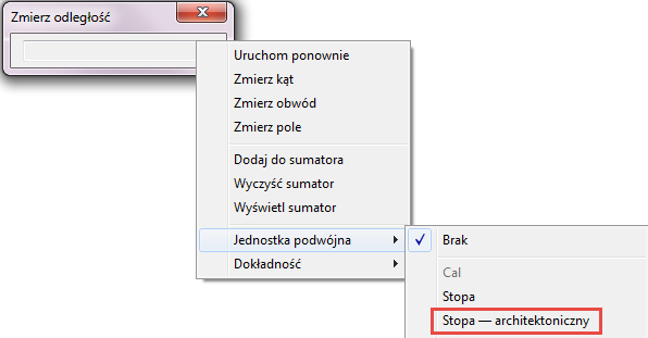

Ulepszenia polecenia Zmierz
Aby uzyskać więcej informacji na temat polecenia Zmierz, zobacz temat Mierzenie odległości, kąta, obwodu lub pola w modelu.

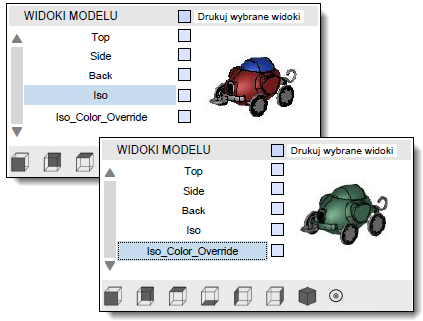

PDF 3D
Eksport do formatu PDF 3D jest znacznie szybszy i obsługuje teraz nadpisania kolorów reprezentacji widoku.

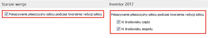

Nowe opcje w oknie Opcje aplikacji karta Szkic poprawiające wydajność
Dostępne są teraz osobne ustawienia do sterowania zachowaniem polecenia Patrz na w szkicu zespołu i części w oknie dialogowym Opcje aplikacji karta Szkic.
Obecnie gdy istnieją osobne ustawienia dla szkicu części i zespołu można, na przykład, wyłączyć pokazywanie płaszczyzny szkicu podczas edycji komponentu i włączyć podczas edycji szkicu zespołu.
Ustawienie W środowisku części steruje zachowaniem polecenia Patrz na:
  • Podczas tworzenia lub edycji część szkicu.
  • Podczas tworzenia lub edycji komponentu w części.
  • Podczas lokalnej edycji części w zespole.
Ustawienie W środowisku zespołu steruje zachowaniem polecenia Patrz na podczas tworzenia lub edycji szkicu zespołu.

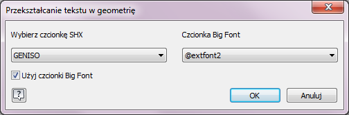

Można teraz przekształcić tekst szkicu części, zespołu i rysunku na geometrię szkicu (linie, łuki). Przekształconej geometrii tekstu można użyć do tworzenia grawerów, na przykład do laserowego wytrawiania na modelach numerów części lub informacji magazynowych.
Po przekształceniu tekstu na standardową geometrię szkicu przekształcona geometria nie jest już skojarzona z oryginalnym tekstem.
1. Kliknij prawym przyciskiem myszy tekst szkicu. 2. Dokonaj wyborów. 3. Tekst zostanie przekształcony na standardową geometrię.
Aby uzyskać więcej informacji, zobacz temat Przekształcanie tekstu szkicu na geometrię szkicu.

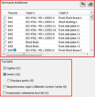

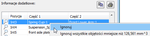

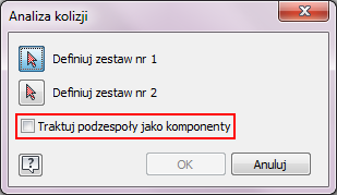

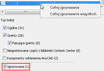

Wiele ulepszeń polecenia Analiza kolizji
Aby uzyskać więcej informacji, zobacz temat Analizowanie kolizji pomiędzy komponentami.

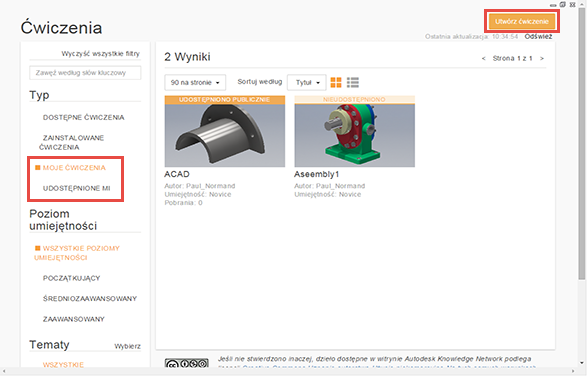

Tworzenie i udostępnianie ćwiczeń
Teraz można tworzyć własne ćwiczenia i udostępniać je prywatnie lub publicznie. To ulepszenie dodaje dwie nowe kategorie do obszaru Typ. Kliknij opcję Moje ćwiczenia, aby wyświetlać ćwiczenia utworzone przez siebie i zarządzać nimi. Kliknij opcję Udostępnione mi, aby wyświetlać ćwiczenia, które zostały Ci udostępnione prywatnie.

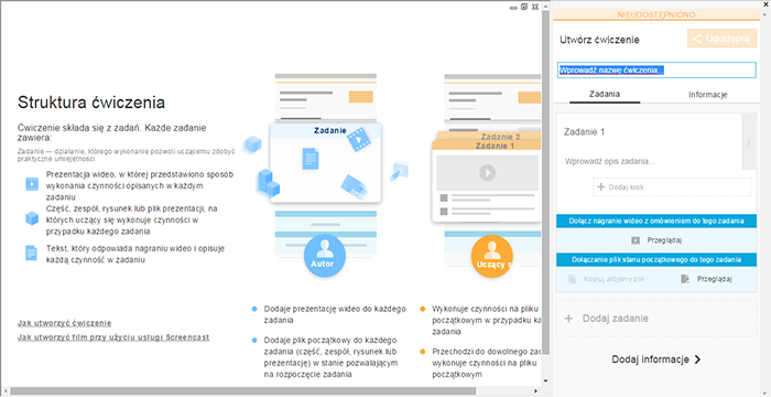

Po kliknięciu przycisku Utwórz ćwiczenie w celu rozpoczęcia procesu opracowywania zostanie wyświetlony podręcznik Struktura ćwiczenia. Kliknij łącza Jak utworzyć na stronie Struktura ćwiczenia, aby obejrzeć dwa krótkie nagrania wideo, które przedstawiają proces tworzenia i udostępniania.
Aby uzyskać więcej informacji dotyczących ćwiczeń z przewodnikiem, zobacz temat Pierwsze kroki — ćwiczenia.
