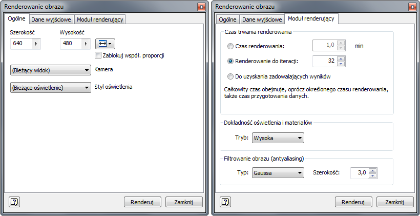

Zaawansowany moduł renderujący, RapidRT, zapewnia nowe konfiguracje renderowania
Zostały usunięte nieaktualne opcje:

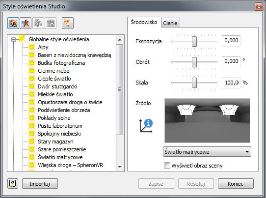

Nowe style IBL
Na karcie Widok panel Wygląd menu Style oświetlenia dodano 11 nowych stylów oświetlenia. Są to: Ciemne niebo, Szare pomieszczenie, Basen z niewidoczną krawędzią, Budka fotograficzna, Spokojny niebieski, Wyraźne podświetlenie, Podświetlenie obrzeża, Zimne światło, Ciepłe światło, Miękkie światło i Światło matrycowe.
