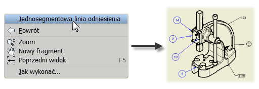

Opcja Jednosegmentowa linia odniesienia
Wybierz opcję Jednosegmentowa linia odniesienia, aby zmienić domyślną procedurę i tworzyć opisy rysunku przy użyciu pojedynczego segmentu linii odniesienia. Opcja Jednosegmentowa linia odniesienia jest dostępna w przypadku numerów pozycji, tekstu linii odniesienia, symboli chropowatości powierzchni, symboli spoiny, tolerancji kształtu i położenia, cząstkowych elementów odniesienia oraz symboli szkicu. Opcję tę można ustawić oddzielnie dla każdego typu opisu rysunku.
