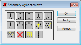

Ta opcja służy do definiowania długości wyboczeniowej prętów zgodnie z normami CAN/CSA-S16.1-94, CAN/CSA-S16-01 wraz z dod. nr 1 (2005), CAN/CSA-S16-09 oraz CAN/CSA-S16-14. Jest dostępna po naciśnięciu odpowiedniej ikony (dla kierunku Y lub Z) znajdującej się w polu Współczynnik długości wyboczeniowej znajdującego się w oknie dialogowym Definicja pręta — parametry.
po wybraniu jednej z ikon z odpowiednimi warunkami podparcia końców pręta współczynnik do obliczania długości wyboczeniowej jest wprowadzany automatycznie.
Ikony są podzielone na dwie grupy:
Program nie dokonuje sam analizy polegającej na ustaleniu czy efekty wyboczenia mogą być pominięte, czy nie. Jeśli użytkownik chce wyeliminować efekty wyboczeniowe z obliczeń, musi wybrać ikonę. Kliknij
aby pominąć wyboczenia w procesie obliczeniowym. Naciśnięcie ikony powoduje przyjęcie, że obliczenia długości wyboczeniowej słupa przeprowadzone zostaną według procedury automatycznej (patrz: Automatyczna długość wyboczeniowa).
Klikniecie
Ostatnia ikona
pozwala na uwzględnienie w obliczeniach prętów z wewnętrznymi stężeniami (usztywnienia boczne analizowanych prętów ograniczające długość wyboczeniową). Po dwukrotnym naciśnięciu tej ikony na ekranie pojawia się okno dialogowe Stężenie wewnętrzne, w którym określone mogą zostać parametry usztywnień bocznych.
