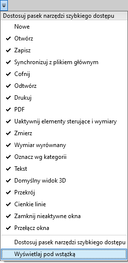

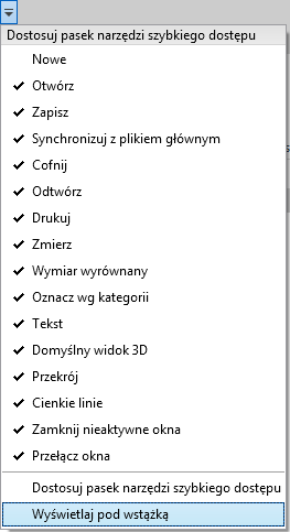

Pasek narzędzi szybkiego dostępu zawiera zestaw domyślnych narzędzi. Użytkownik może go jednak dostosować, tak aby były na nim wyświetlane narzędzia najczęściej używane.
Pasek narzędzi szybkiego dostępu może być wyświetlany nad lub pod wstążką. Aby zmienić ustawienie, na pasku narzędzi Szybki dostęp kliknij kolejno listę rozwijaną Dostosuj pasek narzędzi Szybki dostęp
Wyświetlaj pod wstążką.
Na wstążce przejdź do narzędzia, które chcesz dodać. Kliknij narzędzie prawym przyciskiem myszy i wybierz polecenie Dodaj do paska narzędzi szybkiego dostępu.
Jeśli z paska narzędzi szybkiego dostępu usunięto domyślne narzędzia, można je z powrotem dodać. W tym celu należy kliknąć menu rozwijane Dostosuj pasek narzędzi szybkiego dostępu i zaznaczyć wybrane narzędzie.
Aby dokonać szybkiej modyfikacji paska, kliknij na nim wybrane narzędzie prawym przyciskiem myszy i wybierz jedno z następujących poleceń:
Jeśli chcesz wprowadzić większe zmiany, w menu rozwijanym Pasek narzędzi szybkiego dostępu kliknij polecenie Dostosuj pasek narzędzi szybkiego dostępu. W oknie dialogowym wykonaj następujące czynności:
