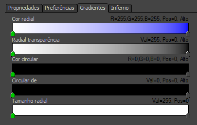

Opções de gradiente
Cada gradiente em Lens Effects tem um conjunto de opções comuns. Clicar com o botão direito do mouse na barra de gradiente exibe um menu de atalho com as seguintes opções.
Interface
Redefinir
Redefine o gradiente de volta aos seus parâmetros padrão. Essa ação não pode ser desfeita.

Métodos de composição
As últimas cinco opções no menu de atalho são diferentes tipos de métodos de composição. Quando você trabalha com controles de gradiente de Cor e Transparência em qualquer um dos filtros de Lens Effects, você deve conhecer ambos gradientes Radial e Circular. Os dois gradientes de cor de Lens Effects e os dois gradientes de Transparência são "bloqueados juntos" e trabalharão juntos, com base no método de composição que você selecionar para criar um efeito.
Cada método de composição funciona com base pixel por pixel no valor posicional, nos dois gradientes. Os métodos de composição definem como os valores de cores e brilho são combinados para formar uma única cor. Ao combinar as cores, os algoritmos avaliam cada canal de cor para localizar o resultado final. Isso permite criar cinco efeitos muito diferentes com os mesmos dois gradientes.
