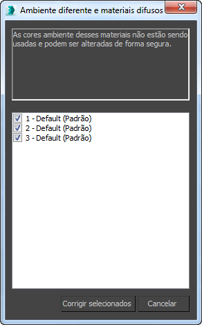

Diferentes materiais ambiente e difusos
Esta caixa de diálogo será exibida depois que você clicar em Localizar todos ou Localizar selecionados.
[mensagem de status]
Esta área exibe uma mensagem que indica se a sua cena (ou seleção) apresenta materiais com diferentes valores ambiente e difusos.
[lista de materiais]
Lista todos os materiais com diferentes valores ambiente e difusos.
Corrigir selecionado
Bloqueia o canal ambiente e difuso do materiais selecionados na caixa de diálogo.
Cancelar
Fecha a caixa de diálogo sem executar alterações.
