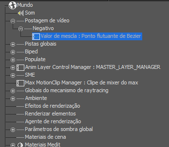

Após a criação de chaves do filtro de Publicação de vídeo, você encontrará a trilha para as novas chaves como um filho da trilha da publicação de vídeo no Track View – Curve Editor. Especificamente, no exemplo acima, você encontrará o seguinte hierarquia no editor de curva:
