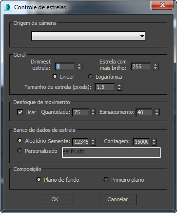

  3. Selecione a cena evento na fila, clique em (Adicionar imagem filtro), selecione o Campo de estrelas filtro, e clique no botão Configurar.
  4. Na caixa de diálogo Controle de estrelas, certifique-se de que a câmera selecionada coincide com a câmera utilizada na cena evento.
    Se estas não coincidir, a estrelas não irá coincidir com o movimento da câmera. Se há somente uma câmera na cena, o campo será o padrão para que a câmera.
  5. Defina o Campo de estrelas parâmetros e, em seguida, sair do estrelas de controle de e a caixa de diálogo Editar filtro de evento.
  6. Executar a sequência de pós-produção de vídeo para ver estrelas.
Interface
Origem do grupo de câmera
[fonte da lista suspensa]
Permite que escolha a partir de uma lista de câmeras na cena. Selecione a mesma câmera como sendo usado para renderizar a cena.
Grupo Geral
Definir o intervalo de brilho e o tamanho das estrelas.
Dimmest estrela
Especifica a dimmest estrela. Faixa=0 a 255.
Estrela mais brilhante
Especifica a estrela mais brilhante. Faixa=0 a 255.
Linear/ Logarítmico
Especifica se o intervalo de brilho é calculado de forma linear ou de forma logarítmica.
Tamanho da estrela (Pixels)
Especifica o tamanho das estrelas, em pixels. Intervalo = 0,001 para 100.
Desfoque de movimento de grupo
Tais configurações controlam o efeito streaking das estrelas quando a câmera se mover.
Utilizar
Quando ativado, o campo de estrelas utiliza o Motion Blur (Desfoque). Quando desativado, o estrelas aparecem como pontos, não importando o movimento da câmera.
Quantidade
A porcentagem do tempo de quadros em que o "shutter" estiver aberto. Padrão = 75%.
Regulação da intensidade da iluminação
Determina como as estrelas matizadas irão se iluminar enquanto seus rastros se alongam. O valor padrão de 40 fornece um bom efeito para vídeo, dando a ele um pouco de esmaecimento, assim eles não parecem brilhar subitamente.
Grupo do banco de dados das estrelas
Tais parâmetros especificam o número de estrelas no campo de estrelas.
  • Random (Aleatório) Gera o número de estrelas indicado pela Count spinner (Contagem da centrífuga), utilizando o número aleatório Seed (Semente) para iniciar o gerador de número aleatório.
    Semente
    Inicializa o gerador de número aleatório. Usando o mesmo valor de Semente em diferentes animações, você pode ter certeza que terá campos de estrelas indênticos.
    Contagem
    Especifica o número de estrelas geradas quando Aleatório estiver escolhido.
  • Custom (Personalizado) lê o arquivo especificado. Um banco de dados de estrelas fornecido, earth.stbcontém as mais brilhantes estrelas no ceú da Terra.
Grupo de composição
  • Plano de fundo(Padrão). Compõe as estrelas no segundo plano.
  • O Primeiro plano compõe as estrelas no primeiro plano.
