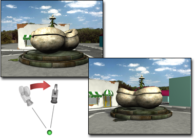

Orbitar câmera gira uma câmera sobre o destino. Efetuar panorâmica de câmera gira o destino sobre a câmera.
Orbitar uma câmera
Panorâmica de uma câmera
