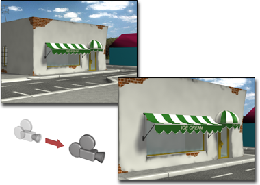

Movimento dolly em uma câmera
Uma câmera livre move-se ao longo de seu eixo de profundidade na direção para onde sua lente está apontando. Diferentemente de uma câmera de alvo, sua distância do alvo permanece fixa, independentemente da distância do movimento dolly.
