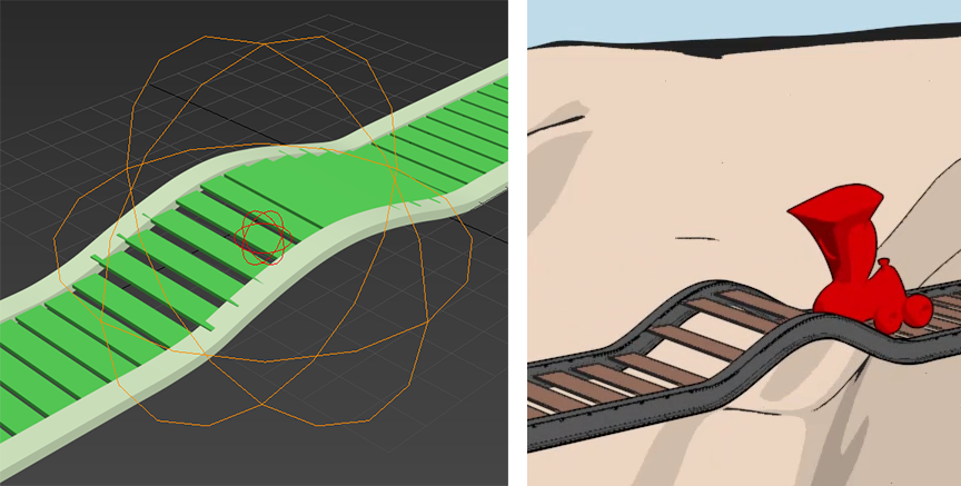

Utilize o Influence Helper na seleção suave de vértices e para aplicar a efeitos enfraquecimento com base em proximidade.
Vemos o Influence Helper selecionando vértices para criar um efeito usado na animação de um desenho de trem. O gizmo interno está aplicando influência máxima a todos os vértices internos, e o gizmo externo afunila gradualmente o efeito.
