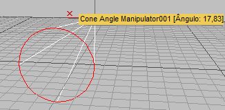

  2. Em uma viewport, mova o mouse sobre o manipulador.
    O manipulador fica vermelho quando o mouse passa sobre ele e está disponível para ser manipulado. Além disso, uma dica de ferramenta é exibida, mostrando o nome do manipulador e seu valor atual.
  3. Arraste a base do cone do manipulador de ângulo de cone.
    O valor do Ângulo é alterado quando você arrasta o manipulador. Este valor pode variar entre 0.0 e 180.0.
