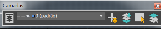

Nota: Essa barra de ferramentas não é aberta por padrão; para vê-la, clique com o botão direito em uma parte vazia de qualquer barra de ferramentas e escolha Camadas no menu.
A barra de ferramentas Camadas fornece os seguintes controles:
Gerenciar camadas
Ativa/desativa uma caixa de diálogo flutuante Explorador de camadas.
Lista de camadas
Exibe os nomes e as propriedades da camada.
Criar nova camada
Adiciona uma nova camada à cena e adiciona automaticamente quaisquer objetos selecionados atualmente à nova camada. O nome da nova camada é gerado automaticamente ("Layer001", "Layer002" e assim por diante), mas pode ser alterado com a caixa de diálogo Explorador de camadas.
Adicionar seleção à camada atual
Move a seleção de cena para a camada atual.
Selecionar objetos na camada atual
Seleciona todos os objetos na camada atual.
Definir camada atual como camada da seleção
Define a camada atual como a camada que contém o objeto selecionado. Disponível somente quando um único objeto é selecionado.
