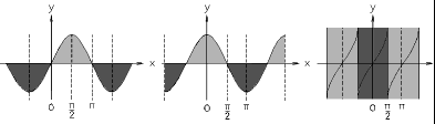

Os gráficos das funções trigonométricas básicas ilustram sua natureza cíclica.
Gráficos de funções trigonométricas básicas
As funções de seno e cosseno geram os mesmos valores, mas a fase difere ao longo do eixo X por π/2: em outras palavras, 90 graus.
