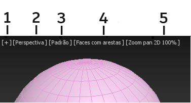

Dependendo do driver de exibição selecionado, cada viewport contém uma série de até cinco menus no canto superior esquerdo que controlam a exibição da viewport.
Os menus são:
  1. Geral
  2. Ponto de Vista (POV)
  3. Sombreamento
  4. Preferência por vista (somente Nitrous)
  5. Zoom e panorâmica 2D (exibido somente no modo de Zoom e panorâmica 2D)
Clique com o botão esquerdo ou direto em um menu para visualizar suas opções específicas.
