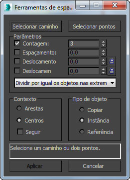

  3. Na caixa de diálogo Ferramenta de espaçamento, clique em Escolher caminho ou Escolher pontos para especificar um caminho.
    Se clicar em Escolher caminho, selecione um spline da cena para usar como o caminho.
    Se clicar em Escolher pontos, escolha uma extremidade de início e de fim para definir um spline como o caminho. Quando terminar de usar a Ferramenta de espaçamento, o 3ds Max exclui este spline.
  4. Escolha uma opção de espaçamento da lista Parâmetros.
    Os parâmetros disponíveis de Contagem, Espaçamento, Deslocamento de início e Deslocamento de fim dependem das opções de espaçamento que escolhe.
  5. Especifique o número de objetos a distribuir ao definir o valor de Contagem.
  6. Dependendo da opção de espaçamento escolhida, ajuste o espaçamento e os deslocamentos.
  7. Em Contexto, escolha Borda para especificar que o espaçamento será determinado pelas bordas voltadas da caixa delimitadora de cada objeto ou escolha Centros para especificar que o espaçamento será determinado a partir do centro da caixa delimitadora de cada objeto.
  8. Ative Seguir se desejar alinhar os pontos de giro dos objetos distribuídos com a tangente do spline.
  9. Em Tipo de objeto, selecione o tipo de objeto a emitir (cópia, instância ou referência).
  10. Clique em Aplicar.
Interface
A Ferramenta de espaçamento oferece uma escolha de dois métodos básicos para definir espaçamento: usando um caminho, ou especificando pontos finais de forma explícita.
Escolher caminho
Clique nisto e, a seguir, clique em um spline na viewport para usar como o caminho. O 3ds Max usa o spline como o caminho ao longo do qual deseja distribuir os objetos.
Escolher pontos
Clique nisto e, a seguir, clique em um ponto de início e um ponto de fim para definir um caminho na grade de construção. Também pode usar o ajuste de objeto para especificar pontos no espaço. O 3ds Max usa estes pontos para criar um spline como o caminho ao longo do qual deseja distribuir os objetos. Quando terminar de usar a Ferramenta de espaçamento, o 3ds Max exclui o spline.
Grupo Parâmetros
Contagem
O número de objetos a distribuir.
Espaçamento
Especifica o espaço em unidades entre os objetos. O 3ds Max determina o espaçamento com base no fato de que você escolher Bordas ou Centros.
O número de unidades especificando um deslocamento desde o início do caminho. Clicar no ícone bloqueia o valor de deslocamento de início do valor de espaçamento e mantém a contagem.
Deslocamento de fim
O número de unidades que especifica um deslocamento desde o fim do caminho. Clicar no ícone bloqueia o valor de deslocamento de fim do valor de espaçamento e mantém a contagem.
Lista suspensa de distribuição
Esta lista contém diversas opções para a distribuição de objetos ao longo do caminho, como segue:
  • Centro livre Distribui objetos igualmente espaçados ao longo de um linha reta em direção a ponto de fim do caminho, começando no início do caminho. Um spline ou um par de pontos define o caminho. É possível especificar o número de objetos e o espaçamento.
  • Dividir por igual, objetos nas extremidades Distribui os objetos ao longo de um spline. O grupo de objetos é centrado no meio do spline. A Ferramenta de espaçamento preenche uniformemente o spline com o número de objetos especificado e determina a quantidade de espaço entre objetos. Quando especifica mais do que um objeto, há sempre objetos nas extremidades do spline.
  • Centrado, especificar espaçamento Distribui os objetos ao longo de um caminho. O grupo de objetos é centrado no meio do caminho. A Ferramenta de espaçamento tenta preencha uniformemente o caminho com o máximo de objetos possível ao longo do comprimento do caminho usando o espaço especificado. A existência de objetos nas extremidades do caminho depende do comprimento do caminho e do espaçamento fornecido.
  • Deslocamento de fim Distribui o número de objetos especificado ao longo de uma linha reta. Os objetos começam a uma distância de deslocamento que você especificado. Esta distância é desde o fim do spline ao seu ponto de início ou desde o segundo par de pontos ao primeiro ponto. Você também especifica o espaçamento entre objetos.
  • Deslocamento de fim, dividir por igual Distribui o número de objetos que você especifica entre o início de um spline ou um par de pontos e um deslocamento que você especifica. O 3ds Max coloca sempre um objeto no final ou em seu deslocamento. Quando você especifica mais do que um objeto, há sempre um objeto posicionado no início. A Ferramenta de espaçamento tenta preencher uniformemente o espaço com os objetos entre o deslocamento de fim e o início.
  • Deslocamento de fim, especificar espaçamento Distribui objetos em direção ao início de um spline ou um par de pontos, começando no fim ou no deslocamento. O 3ds Max coloca sempre um objeto no final ou em seu deslocamento. Você especifica o espaçamento entre objetos e o deslocamento do fim. A Ferramenta de espaçamento tenta preencher uniformemente o espaço com o máximo de objetos possível entre o fim ou respectivo deslocamento e o início. Pode nem sempre haver um objeto posicionado no início.
  • Deslocamento de início Distribui o número de objetos especificado ao longo de uma linha reta. Os objetos começam a uma distância de deslocamento que você especificado. Esta distância é desde o início do spline ao seu ponto de fim ou desde o primeiro par de pontos ao segundo. Você também especifica o espaçamento entre objetos.
  • Deslocamento de início, dividir por igual Distribui o número de objetos que você especifica entre o fim de um spline ou um par de pontos, começando em um deslocamento que você especifica desde o início. O 3ds Max coloca sempre um objeto no início ou seu deslocamento. Quando especifica mais do que um objeto, há sempre um objeto posicionado no fim. A Ferramenta de espaçamento tenta preencher uniformemente o espaço com os objetos entre o início ou seu deslocamento e o fim.
  • Deslocamento de início, especificar espaçamento Distribui objetos em direção ao fim de um spline ou um par de pontos, começando no início. O 3ds Max coloca sempre um objeto no início ou seu deslocamento. Você especifica o espaçamento entre objetos e o deslocamento do início. A Ferramenta de espaçamento tenta preencher uniformemente o espaço com o máximo de objetos possível entre o início ou respectivo deslocamento e o fim. Pode nem sempre haver um objeto posicionado no fim.
  • Especificar deslocamentos e espaçamento Distribui o máximo de objetos igualmente espaçados possível ao longo de um spline ou entre um par de pontos. Você especifica o espaçamento entre objetos. Quando você especifica deslocamentos do início e fim, o 3ds Max distribui objetos igualmente espaçados entre os deslocamentos. Pode nem sempre haver um objeto posicionado no início e no fim.
  • Especificar deslocamentos, dividir por igual Distribui o número de objetos que especifica ao longo de um spline ou entre um par de pontos. Se você especificar um objeto, o 3ds Max coloca-o no centro do caminho. Se você especificar mais de um objeto, o 3ds Max coloca sempre um objeto no deslocamento de início e no deslocamento de fim. Se você especificar mais de dois objetos, o 3ds Max distribui uniformemente os objetos entre os deslocamentos.
  • Espaço desde o fim, não delimitado Distribui o número de objetos especificado ao longo de uma linha reta desde o fim em direção ao início de um spline ou um par de pontos. Você especifica o espaçamento entre objetos. O 3ds Max bloqueia o deslocamento de fim para que seja igual ao espaçamento.
  • Espaço desde o fim, especificar número Distribui o número de objetos especificado em direção ao início de um spline ou um par de pontos, começando no fim. A Ferramenta de espaçamento determina o espaço entre os objetos com base no número de objetos e o comprimento do spline ou a distância entre o par de pontos. O 3ds Max bloqueia o deslocamento de fim para que seja igual ao espaçamento.
  • Espaço desde o fim, especificar espaçamento Número Distribui o máximo de objetos igualmente espaçados possível em direção ao início de um spline ou um par de pontos, começando no fim. Você especifica o espaçamento entre objetos. O 3ds Max bloqueia o deslocamento de fim para que seja igual ao espaçamento.
  • Espaço desde o início, não delimitado Distribui o número de objetos especificado ao longo de uma linha reta em direção ao fim de um spline ou um par de pontos, começando no início. Você especifica o espaçamento entre objetos. O 3ds Max bloqueia o deslocamento de início para que seja igual ao espaçamento.
  • Espaço desde o início, especificar número Distribui o número de objetos especificado em direção ao fim de um spline ou um par de pontos, começando no início. A Ferramenta de espaçamento determina o espaço entre os objetos com base no número de objetos e o comprimento do spline ou a distância entre o par de pontos. O 3ds Max bloqueia o deslocamento de início para que seja igual ao espaçamento.
  • Espaço desde o início, especificar espaçamento Distribui o máximo de objetos uniformemente espaçados possível em direção ao fim de um spline ou um par de pontos, começando no início. Você especifica o espaçamento entre objetos. O 3ds Max bloqueia o deslocamento de início para que seja igual ao espaçamento.
  • Especificar espaçamento, correspondência de deslocamentos Distribui o máximo de objetos igualmente espaçados possível ao longo de um spline ou entre um par de pontos (e respectivos deslocamentos). Você especifica o espaçamento. O 3ds Max bloqueia os deslocamentos de início e de fim para que sejam o mesmo que o espaçamento.
  • Dividir por igual, sem objetos nas extremidades Distribui o número de objetos que especifica ao longo de um spline ou entre um par de pontos (e respectivos deslocamentos). A Ferramenta de espaçamento determina o espaço entre objetos. O 3ds Max bloqueia os deslocamentos de início e de fim para que sejam o mesmo que o espaçamento.
Grupo contexto
1. Espaçamento de borda a borda
2. Espaçamento de centro a centro
  • Bordas Use isto para especificar que o espaçamento é determinado pelas bordas voltadas da caixa delimitadora de cada objeto.
  • Centros Use isto para especificar que o espaçamento será determinado pelo centro da caixa delimitadora de cada objeto.
Seguir
Ative para alinhar os pontos de giro dos objetos distribuídos com a tangente do spline.
Grupo Tipo de objeto
Determina o tipo de cópias feito pela ferramenta de espaçamento. O padrão é Copiar. É possível ter cópias, instâncias ou Referências de objetos.
  • Copiar Distribui cópias do objeto selecionado para a posição especificada.
  • Instância Distribui instâncias do objeto selecionado para a posição especificada.
  • Referência Distribui referências do objeto selecionado para a posição especificada.
