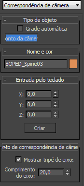

Clicar em CamPoint exibe as implementações Entrada do Teclado e Ponto de Correspondência da Câmera, que você usa para criar e nomear pontos da câmera.

  1. No painel Criar, clique em (Ajudas).
  2. Selecione Coincidir Câmera da lista suspensa e, a seguir, na implementação Tipo de Objeto, ative CamPoint.
    Agora você está pronto para criar um ponto da câmera.
  3. Clique na viewport para criar um objeto de ajuda CamPoint. Alternativamente, você pode usar o teclado para criar um objeto CamPoint expandindo a implementação Entrada do Teclado, inserindo valores nos campos e, a seguir, clicando em Criar.

Menu suspenso Nome e Cor
Permite-lhe nomear o objeto CamPoint antes de criá-lo. Se você desejar nomeá-lo após criá-lo, altere seu nome no painel Modificar.
Implementação Entrada do teclado
X, Y, Z
Permite que você insira as coordenadas X, Y e Z onde um objeto CamPoint será inserido. Os valores de campo refletem a configuração de Unidade atual.
Criar
Insere o objeto CamPoint na cena.
Implementação Ponto de Correspondência da Câmera
Mostrar tripé de eixos
Controla se tripé de eixos é exibido com o objeto de ponto da câmera. Padrão=ativado.
Comprimento do Eixo
Controla o comprimento do tripé de eixos. Quando Mostrar tripé de eixos está ativado, você pode observar o tripé alterar de comprimento na viewport enquanto ajusta as setas do controle giratório. Quando Mostrar tripé de eixos está desativado, você pode ajustar o valor de Comprimento do Eixo, mas o tripé de eixos não será exibido.
