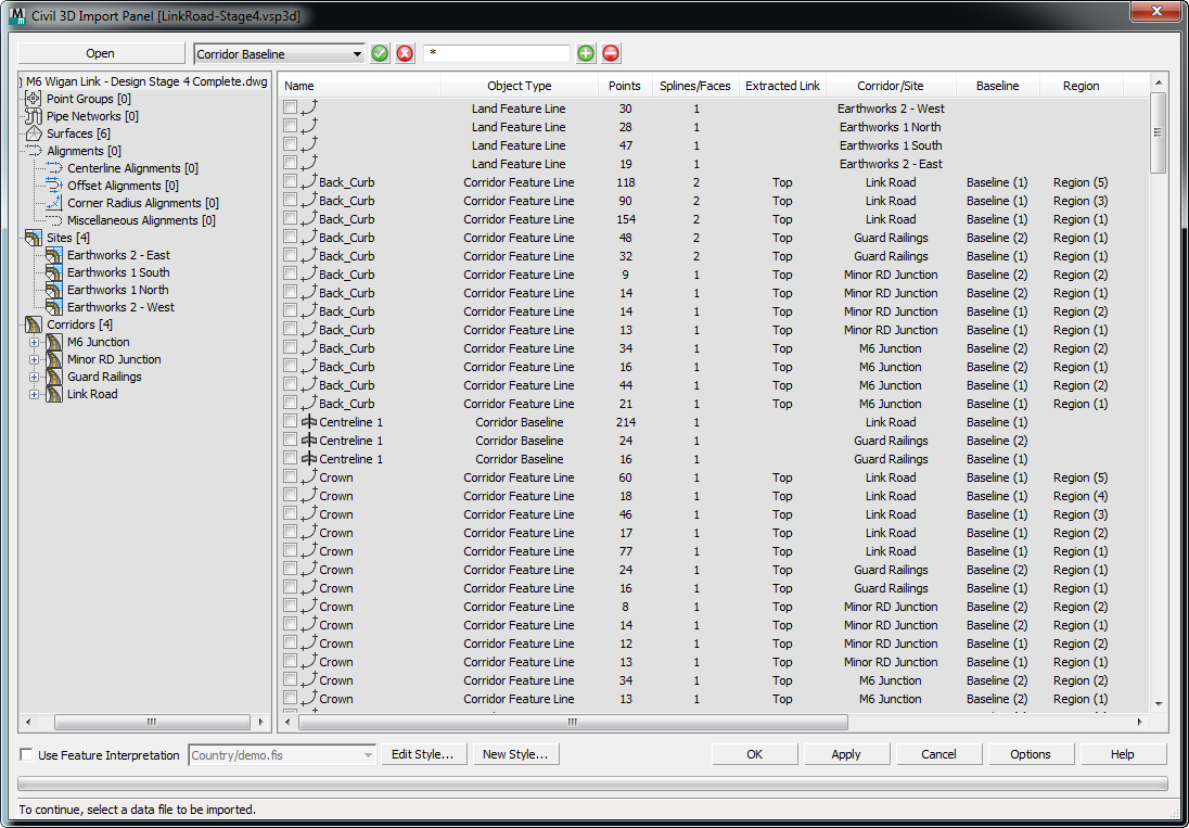

Permite importar dados do AutoCAD Civil 3D para o Civil View.
Este painel lê um formato de arquivo intermediário VSP3D (*.vsp3d). O Civil View é capaz de incorporar atualizações para arquivos VSP3D em uma visualização quando ocorre uma mudança de projeto no Civil 3D. Consulte Atualização de objetos do Civil View para obter mais detalhes.
Para gerar arquivos VSP3D do AutoCAD Civil 3D, você precisa ter instalado o Autodesk Civil View Exporter para AutoCAD Civil 3D.

Este grupo de controles fornece opções de filtragem para ajudar a selecionar partes de um ou mais modelos.
[botão de marca de seleção]
[botão X]Também é possível usar a lista de conteúdo do arquivo para selecionar sequências individualmente ou clicar com o botão direito do mouse na lista para exibir um menu com outras opções de seleção.
[botão sinal mais]
[botão sinal menos]Clique com o botão direito do mouse na hierarquia para abrir um menu que permite que você selecione todos os objetos que são filhos do pai.
Para ver todos os objetos na vista de lista, selecione o nó raiz no topo da hierarquia.
Clique com o botão direito do mouse na vista de lista para abrir um menu com opções de seleção, como nome correspondente, tipo de objeto, corredor, camada ou montagem.
Essa lista inclui as seguintes colunas de informações:
O Civil View Exporter para Civil 3D permite que os dados exportados de um corredor sejam filtrados por código de vínculo do corredor. Normalmente, você usará o código do vínculo "superior" para assegurar que somente a superfície superior de um corredor seja exportada para fins de visualização.

Use estes controles para selecionar um Estilo de interpretação de recursos a aplicar às sequências importadas.
A interpretação de recursos associa estilos de criação de objetos do Civil View predefinidos a objetos à medida que são importados. A faixa de definição de estilo que pode ser referenciada a partir de um estilo de interpretação de recursos inclui:
