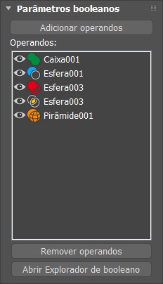

Um objeto Booleano combina dois ou mais objetos em uma única malha ao executar uma operação Booleana.
Exemplo com operandos e os respectivos ícones de operação
Clique com o botão direito em um operando para obter acesso a estes comandos: Remover operando, Criar novo booliano, Renomear, Desativar e Solo. Utilize a opção Criar nova operação booliana para criar sub-Boolianos dentro do objeto composto.

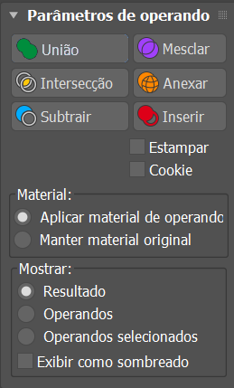

Operação União
Operação Interseção
Operação Subtração
Na prática, Inserir trata o primeiro operando como um volume líquido, de maneira que se houver um furo no operando inserido ou alguma outra forma do “líquido” adentrar o respectivo volume, ele o fará.
Operação União com Estampar ativada
Operação União com Cookie ativado

Sempre que você criar um objeto booliano, o material será herdado da malha original.
Quando você adiciona um operando em seguida, há a opção de utilizar o material original do operando ou de manter o material do objeto booliano composto. Se você selecionar Manter material original, as IDs de material coincidirão. No entanto, se você selecionar Aplicar material de operando, a ID de material do operando adicionado será diferente do da malha booliana original.
A atribuição de ID de material ocorre somente no momento da adição de um operador. Não é possível alterar a ID de material depois que o operando booliano já tiver sido adicionado à malha. Depois que você tiver adicionado um operando será possível, no entanto, ir para o editor de material e obter o material do objeto booliano. Observe que este é um material de subobjeto múltiplo. Alterar o material da malha original também afetará o valor do material booliano da malha.
