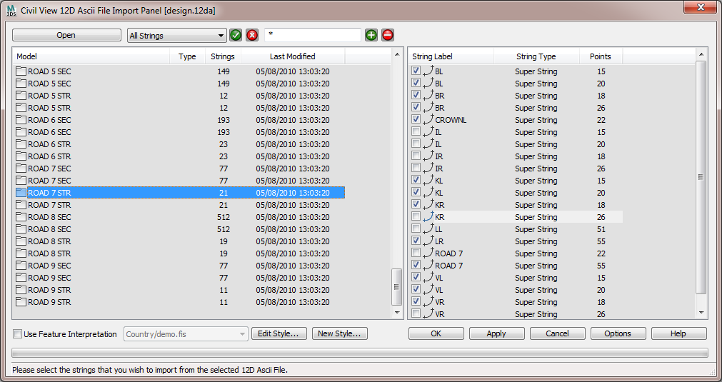

Este grupo de controles fornece opções de filtragem para ajudar a selecionar partes de um ou mais modelos.
[botão de marca de seleção]
[botão X]Também é possível usar a lista de conteúdo do arquivo para selecionar sequências individualmente ou clicar com o botão direito do mouse na lista para exibir um menu com outras opções de seleção.
[botão sinal mais]
[botão sinal menos]Lista as sequências contidas no modelo realçado, por etiqueta. Essa lista também mostra o tipo de string e o número de pontos. No caso de sequências de triangulação, o número de triângulos encontrados em cada sequência também é exibido.
Algumas etiquetas de sequência de caracteres na lista podem estar desativadas. Isto pode ocorrer para alguns motivos:
O Civil View verifica automaticamente todas as strings e os nomes de modelo em comparação com as strings importadas anteriormente. Se uma combinação idêntica de etiqueta de string e nome de modelo já existir na cena atual, o item de lista correspondente estará desativado nesse painel.
