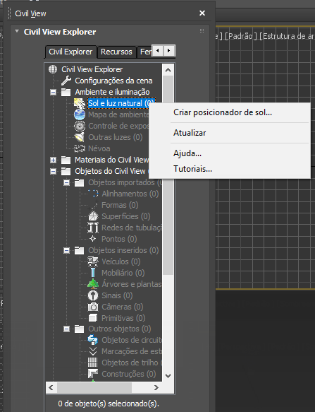

O Civil View suporta a criação e o gerenciamento de objetos de Posicionador de sol e Céu físico.
A forma mais fácil de adicionar um sistema de Luz natural a uma cena do Civil View é clicar com o botão direito do mouse no nó Sol e luz natural, no Civil View Explorer, e selecionar Criar posicionador de sol.
Depois disso, o 3ds Max solicita que você crie um Posicionador de sol e um Céu físico. Clique e arraste na viewport para definir a bússola e a luz solar para o sistema Posicionador de sol. Consulte Posicionador de sol e céu físico.
