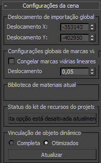

Fornece acesso direto às configurações do Civil View relevantes apenas à cena de visualização atual.
Essas configurações são independentes daquelas no painel Preferências do Civil View, que afetam os parâmetros globais e estão ativos em cada cena.

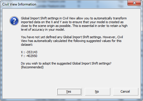

Define os valores de deslocamento X e Y para os dados importados de entrada. Isso pode ser útil quando os dados de origem tiverem sido gerados em um sistema de coordenadas do mundo real. Tais sistemas de coordenadas não são adequados para uso no 3ds Max e podem afetar seriamente a precisão e o desempenho do sistema.
Os valores necessários aqui são os deslocamentos de coordenadas X e Y que colocam os dados do modelo importado o mais próximo possível da origem de coordenadas do 3ds Max (0,0), sem inserir espaço de coordenadas negativo. Por exemplo, se um modelo que você deseja importar ocupar uma região no MX entre 131531.567,452581.649 e 138746.235,456231.612, a maioria dos valores apropriados para inserir aqui seria X=–131500 e Y=–452500. Esses valores negativos de deslocamento colocam a coordenada inferior esquerda do modelo importado dentro de 100 metros da origem de coordenadas do 3ds Max, assegurando que a máxima precisão seja mantida no modelo de visualização.
Ao importar os dados de modelo que tenham uma origem diferente de zero, o Civil View calcula os valores de deslocamento X e Y e solicita que você defina:
Quando esses valores tiverem sido definidos, eles serão lembrados permanentemente na cena de visualização atual e não poderão ser alterados.

Afeta a forma como os objetos de marcas viárias lineares e baseados em símbolo são criados e exibidos.
A colocação de objetos lineares de marcas viárias na mesma posição de suas formas pai significa que a seleção posteriores subsequente da forma original na viewport torna-se bastante difícil. Quando esse controle está ativado, todos os objetos de marcas viárias ficam congelados. Isso impede a seleção de objetos de marcas viárias na viewport. Portanto, os cliques do mouse sobre um objeto de forma sempre resultarão na seleção do objeto de forma original. Padrão=desativado.
Exibe o nome da biblioteca de materiais do 3ds Max carregada no momento.
Esse controle indica o status do projeto do Kit de recursos do projeto atual, que está relacionado ao arquivo de cena ativo do 3ds Max. O status é mostrado em um de três estados:
A funcionalidade Kit de recursos do projeto não está ativada no momento. É possível ativar um Kit de recursos do projeto no painel de Preferências do Civil View.
A funcionalidade Kit de recursos do projeto é ativada, mas nenhum kit foi definido para o arquivo de cena atual do 3ds Max. O arquivo de cena atual deve ser salvo pelo menos uma vez para que um Kit de recursos do projeto possa ser definido.
A funcionalidade Kit de recursos do projeto é ativada, e o caminho abreviado para ele é mostrado no botão. Clique no botão para ver o nome do caminho completo. Se o caminho não existir, um aviso será exibido quando você clicar no botão.
Há dois níveis de vinculação de objetos dinâmicos no Civil View. Isso afeta a forma como os objetos como veículos e mobiliário de rua reagem diante de mudanças em suas formas pai.
Todos os objetos reagem instantaneamente a qualquer tipo de alteração na forma principal. Esta opção é muito forte nos recursos do sistema. Não escolha se grandes quantidades de objetos inseridos estiverem presentes na cena.
(O padrão.) Com a vinculação de objetos Otimizada, os objetos não animados reagem imediatamente às atualizações da forma pai. Com esta opção, a posição é atualizada da próxima vez que você seleciona o objeto.
Atualizar Enquanto Otimizado está ativado, clique neste botão para atualizar todas as posições do objeto.
