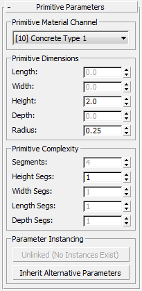

Fornece controles para objetos primitivos do Civil View.
Em geral, ao utilizar o Editor de estilo de posicionamento de objetos para inserir uma série de objetos paramétricos em um único elemento SOS, os objetos são vinculados como instâncias. Isso significa que a alteração de qualquer um dos seguintes parâmetros afeta a todos os objetos no conjunto. Para desvincular essas instâncias, consulte o tópico Instâncias de parâmetro.
Estes controles alteram o tamanho do objeto primitivo. Os controles deslizantes que não são relevantes para o tipo de objeto selecionado são desativados.
Estes controles alteraram o número de segmentos ao longo de dimensões do objeto primitivo. Os controles deslizantes que não são relevantes para o tipo de objeto selecionado são desativados.
Permite que os parâmetros de uma coleção de objetos do mesmo tipo básico sejam compartilhados ou instanciados.
Consulte Parameter Instancing para obter mais detalhes.
