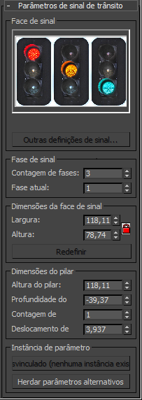

Os sinais de trânsito paramétricos no Civil View usam um único mapa de face de sinal, que em um número de segmentos horizontais separados. Ao variar as coordenadas de textura da geometria de face do sinal, Civil View exibe somente um destes segmentos em qualquer momento. Isso permite alternar entre segmentos de bitmap para criar a ilusão de que o sinal está mudando. É possível animar os parâmetros.
Bitmap com três fases de um sinal de trânsito padrão
Esta técnica pode ser utilizada para representar um sinal que usa conteúdo de face de sinal dinâmico; por exemplo, sinais de mensagem variada e sinais de matriz.
Por padrão, estes valores são derivados do arquivo INI da Biblioteca de Sinal de Civil View para o objeto selecionado.
[Bloquear] Quando ativado, restringe os valores de largura e altura, assim o sinal mantém uma proporção consistente. Redefine as dimensões do sinal de face para aqueles especificados no arquivo INI original.
Por padrão, este valor é derivado do arquivo INI da Biblioteca de Sinais do Civil View.
