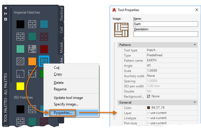

Quando uma ferramenta for adicionada a uma paleta de ferramentas, você poderá alterar as propriedades padrão. Por exemplo, é possível alterar a escala de inserção de um bloco ou a camada de um padrão de hachura.
A caixa de diálogo Propriedades da ferramenta pode ser acessada no menu de atalhos de cada ferramenta. Cada tipo de ferramenta tem vários grupos de propriedades. Alguns deles contêm propriedades comuns, e outros são específicos ao tipo de ferramenta selecionado. Por exemplo, veja alguns dos grupos de propriedades típicos:
Esse recurso pode poupar tempo e reduzir erros, por meio da configuração automática de propriedades, quando você usa as ferramentas para criar certos objetos. Por exemplo, é possível especificar que uma hachura ou uma cota seja colocada em uma camada especificada, seja qual for a configuração da camada atual.
Nota: Se uma camada estiver ausente no desenho, ela será automaticamente criada quando a ferramenta estiver inserida.
