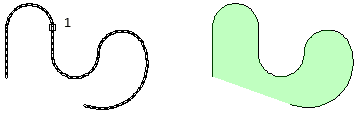

Se você selecionar uma polilinha aberta, a área será calculada como se uma linha fosse desenhada do último ponto inserido até ao primeiro. Quando o perímetro é calculado, o comprimento da linha é ignorado.

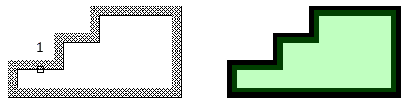

A linha de centro de uma polilinha larga é utilizada para fazer o cálculo de área e perímetro (ou comprimento).
