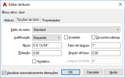

Guia Text Options (caixa de diálogo Edit Attribute)
Configura as propriedades que definem a forma como o texto de um atributo é exibido no desenho. Altere a cor do texto do atributo na guia Propriedades.
Estilo de texto
Especifica o estilo de texto para o texto do atributo. Os valores padrão desse estilo de texto são atribuídos às propriedades de texto exibidas nessa caixa de diálogo.
Justificação
Especifica como o texto do atributo é justificado.
Altura
Especifica a altura do texto do atributo.
Rotação
Especifica o ângulo de rotação do texto do atributo.
Anotativo
Especifica que o atributo é anotativo.
Invertido
Especifica se o texto é ou não exibido de forma invertida.
Ponta-cabeça
Especifica se o texto aparece ou não de ponta-cabeça.
Fator de largura
Define o espaçamento de caractere para o texto do atributo. Inserir valores inferiores a 1.0 condensam o texto. Inserir valores superiores a 1.0 expandem o texto.
Ângulo oblíquo
Especifica o ângulo no qual o texto do atributo é inclinado em relação ao eixo vertical.
Largura limite
Disponível apenas para atributos de texto de múltiplas linhas. Especifica o comprimento máximo de cada linha do texto antes de passar para a próxima linha. Se o valor é 0.000, nenhuma restrição é aplicada ao comprimento da linha de texto.

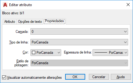

Guia Properties (caixa de diálogo Edit Attribute)
Define a camada em que o atributo está e a cor, a espessura e o tipo de linha para a linha do atributo. Se o desenho utilizar os estilos de plotagem, você pode designá-lo ao atributo utilizando a guia Propriedades.
Camada
Especifica a camada na qual o atributo se encontra.
Tipo de linha
Especifica o tipo de linha do texto do atributo.
Cor
Especifica a cor do texto do atributo.
Espessura de linha
Especifica a espessura de linha do texto do atributo.
As alterações efetuadas nesta opção não serão exibidas se a variável de sistema LWDISPLAY estiver desativada.
Estilo de plotagem
Especifica o estilo de plotagem do atributo.
Se o desenho atual utilizar estilos de plotagem dependentes de cor, a lista de estilos de plotagem não estará disponível.
