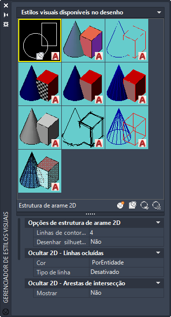

O Gerenciador de estilos visuais tem um painel de imagens de amostra dos estilos visuais disponíveis no desenho e os painéis de propriedades a seguir:

Estilos visuais disponíveis no desenho
Exibe imagens de amostra dos estilos visuais disponíveis no desenho. As configurações da face, do ambiente e de arestas do estilo visual selecionado são exibidas nos painéis de configuração.
Ícones na imagem de amostra indicam o status do estilo visual:
  • O ícone do botão Aplicar estilo visual selecionado na viewport atual, no centro da parte inferior, indica o estilo visual que é aplicado à viewport atual.
  • Um ícone de desenho na parte inferior central indica um estilo visual que está em uso no desenho atual, mas não no viewport atual.
  • Um ícone de produto na parte direita inferior indica um estilo visual padrão que é fornecido com o produto.
