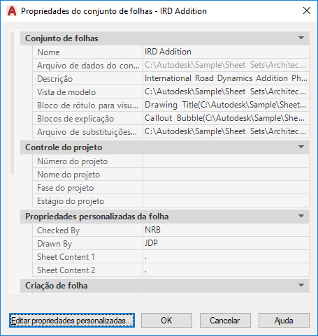

Caixa de diálogo Propriedades do conjunto de folhas
Exibe informações específicas ao conjunto de folhas selecionado.
CONJUNTODEFOLHAS (comando) Pesquisa: clique com o botão direito no nome do conjunto de folhas > Propriedades
Você pode clicar em cada campo para exibir uma descrição na parte inferior da caixa de diálogo.
Inclui informações como caminho e nome de arquivo do arquivo de dados de conjunto de folhas (DST), caminhos das pastas que contêm os arquivos de desenho associados com o conjunto de folhas e qualquer propriedade personalizada associada com o conjunto de folhas
Lista de opções
As seguintes opções são exibidas.
Nome
Especifica o nome do conjunto de folhas.
Arquivo de dados de conjunto de folhas
Exibe o caminho e o nome de arquivo de dados de conjunto de folhas (DST).
Descrição
Exibe uma descrição do conjunto de folhas.
Model View
Exibe os caminhos e os nomes de pastas que contêm desenhos usados pelo conjunto de folhas.
Label Block for Views
Exibe o caminho e o nome de arquivo do arquivo DWT ou DWG que contém os blocos de rótulo para o conjunto de folhas.
Blocos de explicação
Exibe o caminho e o nome de arquivo do arquivo DWT ou DWG que contém os blocos de explicação para o conjunto de folhas.
Arquivo de sobreposição de configuração de página
Exibe o caminho e o nome de arquivo do arquivo de modelo de desenho (DWT) que contém a sobreposição de configuração de página para o conjunto de folhas.
Project Control
Exibe vários campos usados comumente em projetos, incluindo Project Number, Project Name, Project Phase e Project Milestone.
Sheet Custom Properties
Exibe as propriedades personalizadas definidas pelo usuário associadas a cada folha no conjunto de folhas.
Sheet Storage Location
Exibe o caminho e o nome da pasta onde novas folhas são criadas.
Sheet Creation Template
Exibe o caminho e o nome do arquivo DWG ou DWT a serem usados ao criar novas folhas para o conjunto de folhas.
Prompt for Template
Controla se será solicitado a você um modelo para criação de folha cada vez que criar uma nova folha em um conjunto de folhas.
Propriedades personalizadas do conjunto de folhas
Exibe as propriedades personalizadas definidas pelo usuário associadas ao conjunto de folhas.
Edit Custom Properties
Exibe a caixa de diálogo Propriedades personalizadas do conjunto de folhas.
