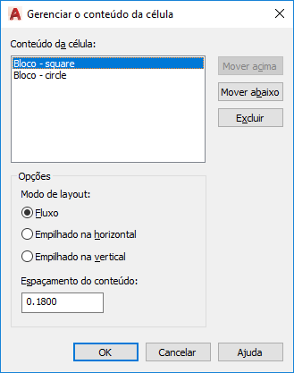

Caixa de diálogo Manage Cell Content
Exibe o conteúdo da célula selecionada.
TABELA (comando) Pesquisa: clique com botão direito do mouse ao editar qualquer célula única e clique em Gerenciar conteúdo da célula
Métodos de acesso
Table
k.
Lista de opções
As seguintes opções são exibidas.
Caixa de diálogo Cell Content
Lista todo o texto e/ou blocos na célula selecionada em ordem de aparição. O texto é indicado com a legenda Table Cell Text. Os blocos são indicados com Bloco antecedendo o nome do bloco.
Content Order Buttons
Move Up
Move o conteúdo da caixa de listagem para cima na ordem de exibição.
Move Down
Move o conteúdo da caixa de listagem para baixo na ordem de exibição.
Excluir
Remove o conteúdo caixa de listagem selecionado da célula da tabela.
Opções do modo de layout
Altera a direção na qual o conteúdo da célula irá aparecer.
Flow
Coloca o conteúdo da célula com base na largura da célula.
Stacked Horizontal
Coloca o conteúdo da célula na horizontal, a despeito da largura da célula.
Stacked Vertical
Coloca o conteúdo da célula na vertical, a despeito da altura da célula.
Content Spacing
Determina o espaçamento entre texto /ou blocos dentro da célula.
