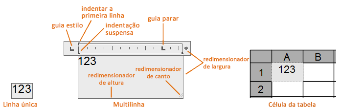

Editor de texto no local
Cria ou modifica objetos de linha única ou linhas de texto.
Dependendo do tipo de objeto em que você está trabalhando, o editor pode ser diferente.
Menu de atalho
Clique com o botão direito do mouse no editor para exibir o menu de atalho.

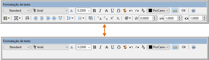

Show Toolbar
Controla a exibição da barra de ferramentas Formatação de texto. Esta opção define a variável de sistema MTEXTTOOLBAR. Indisponível para atributos de linha única.
Mostrar opções
Expande a barra de ferramentas para formatação de texto para mostrar mais opções. Indisponível para atributos de linha única.
Exibir régua
Controla a exibição da régua. Não disponível para as células da tabela e o texto de linha única.
Clique com o botão direito na régua para exibir um menu de atalho.
  • Defina a largura do TextoM. Insira a largura para aplicar à todas as colunas em um texto de múltiplas linhas com múltiplas colunas.
  • Defina a altura do TextoM. Insira a altura para aplicar a todas as colunas em um texto de múltiplas linhas com múltiplas colunas.
