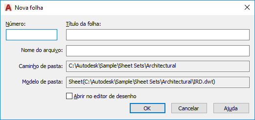

Caixa de diálogo Nova folha
Cria uma nova folha no conjunto atual de folhas, criando um novo arquivo de desenho (DWG) que inclua uma guia de layout com o mesmo nome do desenho.
CONJUNTODEFOLHAS (comando) Pesquisa: guia Lista de folhas > clique com o botão direito do mouse no nome do conjunto de folhas > Nova folha
Lista de opções
As seguintes opções são exibidas.
Number
Especifica o número da folha. É recomendável não preencher o número da folha ao criar uma folha pela primeira vez. Por padrão, o nome do desenho e o nome do layout da nova folha serão o número da folha junto com o título da folha.
Você pode remover o número da folha do nome do arquivo ao criar a nova folha, mas o número da folha permanecerá no nome do layout.
Sheet Title
Especifica o título da folha, que corresponde a uma guia de layout com o mesmo nome no novo desenho.
Nome do arquivo
Especifica o nome do novo arquivo de desenho contendo a folha. Por padrão, o nome do arquivo de desenho é o número da folha combinado com o título da folha. O nome do arquivo de desenho também pode ser alterado nesta caixa.
Folder Path
Exibe a pasta padrão para o novo arquivo de desenho.
A pasta padrão para um subconjunto está especificada na caixa de diálogo Propriedades do subconjunto; e a pasta padrão para um conjunto de folhas está especificada na caixa de diálogo Propriedades do conjunto de folhas.
Sheet Template
Exibe o arquivo de modelo padrão de folha usado para criar o novo arquivo de desenho.
O arquivo de modelo padrão usado para criar novos desenhos em um subconjunto está especificado na caixa de diálogo Propriedades do subconjunto; o arquivo de modelo padrão usado para criar novos desenhos em um conjunto de folhas está especificado na caixa de diálogo Propriedades do conjunto de folhas.
Abrir no Editor de desenhos
Quando marcada, permite abrir o desenho após sua criação e edição, diretamente do arquivo.
