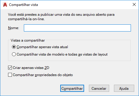

Define as opções para a criação de uma vista compartilhada.
COMPARTILHARVISTA (comando) Pesquisa
As seguintes opções são exibidas.
Nomeia a vista compartilhada. O nome pode ter até 255 caracteres e incluir letras, números, espaços em branco e qualquer caráter especial não utilizado pelo sistema operacional e por este programa para outras finalidades.
Publica uma representação do espaço atual ou do desenho inteiro para compartilhamento e visualização on-line. Isso facilita a comunicação e a colaboração com as partes interessadas sem o compartilhamento dos arquivos DWG de origem.
Publica as extensões não recortadas do espaço do modelo ou o layout atual.
Publica as extensões não recortadas do espaço do modelo e todos os layouts.
Limita a criação de vistas somente a objetos 2D.
Determina se as propriedades do objeto são extraídas. Quando ativado, o processo de extração demora mais tempo, mas os objetos podem ser selecionados no visualizador com suas propriedades associadas.
Inicia um processo em segundo plano para a extração dos dados de objeto a fim de os carregar para uma localização temporária na nuvem para visualização e compartilhamento.
