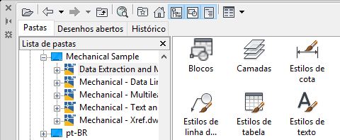

Sobre como localizar o conteúdo do DesignCenter
O DesignCenter fornece uma forma de localizar rapidamente o conteúdo, como arquivos de desenho, definições de bloco e hachuras.
A vista em árvore na parte esquerda da janela do DesignCenter juntamente com as guias do DesignCenter ajudam a localizar e a carregar o conteúdo na área de conteúdo.
Guias do DesignCenter
As guias Pastas, Desenhos abertos e Histórico fornecem diversos métodos de acessar o conteúdo.
Lista de pasta
Clique em um item na vista em árvore para exibir seu conteúdo na área de conteúdo. Clique no sinal de mais (+) ou menos (-) para exibir e ocultar os níveis adicionais na hierarquia. Para exibir níveis mais profundos de um item, clique duas vezes nele. Clicar com o botão direito do mouse na vista em árvore exibe um menu de atalho com diversas opções relacionadas.
Indicar conteúdo utilizado com frequência
Quando você clica com o botão direito do mouse em um desenho, pasta ou outro tipo de conteúdo e escolhe Adicionar aos favoritos, um atalho para esse item é adicionado à pasta Favoritos. Tanto a vista em árvore quanto a área de conteúdo incluem opções que ativam uma pasta chamada Favoritos. A pasta Favoritos pode conter atalhos para conteúdos em unidades de disco locais ou de rede, assim como em localidades da Internet.
Nota: Os atalhos salvos na pasta Favoritos podem ser movidos, copiados ou excluídos, utilizando o Windows Explorer ou o Explorador de Arquivos.
