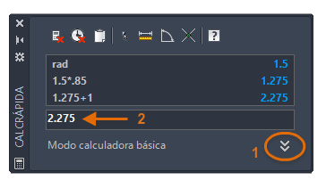

Os controles básicos da QuickCalc são tão simples e padronizados quanto se espera. Usando a QuickCalc em sua forma mais simples, você pode retrair a exibição ao tamanho mais compacto (1) e, em seguida, inserir números e operadores no teclado (2).
A QuickCalc está limitada a 8-9 casas decimais de precisão, que devem ser aceitáveis na maioria dos casos.

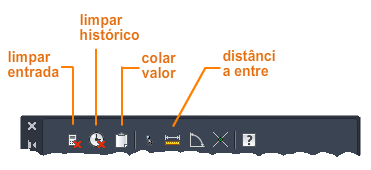

O recurso Colar valor é particularmente prático, pois ele copia o resultado da calculadora atual no prompt na janela de comandos. Isso pode ser um raio, uma distância ou um valor de deslocamento calculado.
Colar valor

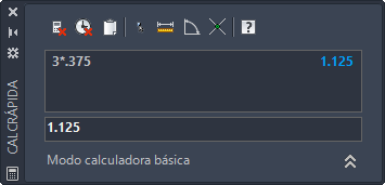

Por exemplo, vamos dizer que você deseja mover um círculo a uma distância de 37,5% da cota vertical de um retângulo.
  1. Clique em Distância entre e especifique as extremidades do segmento de linha correspondente à cota vertical do retângulo.
    Vamos dizer que a distância exibida na área de entrada seja de três unidades.
  2. Clique dentro da área de entrada da QuickCalc à direita do 3 e digite *,375. Pressione Enter para calcular o valor.
    É exibido o valor de 1,125.
  3. Inicie o comando Mover e especifique o ponto de base.
  4. Clique em Colar valor na QuickCalc.
    1,125 aparece no prompt Especificar próximo ponto.
  5. Mova o mouse na direção que você deseja mover o círculo e pressione Enter para aceitar 1,125 como o valor da distância.
    Dica: É possível colar o valor atual exibido na QuickCalc nos prompts dos vários comandos seguintes. Por exemplo, o valor calculado para uma distância de deslocamento pode ser colado subsequentemente como a distância em um comando Mover, o raio de um círculo e o comprimento de uma linha. Portanto, o valor atual na QuickCalc pode ser usado para lembrar um valor.
