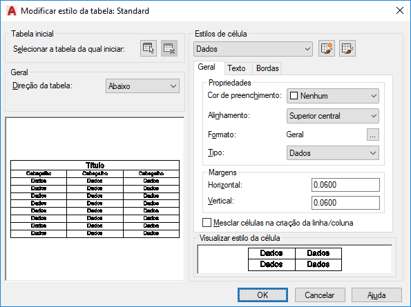

Caixas de diálogo Novo e Modificar estilo de tabela

As seguintes opções são exibidas.
Starting Table
Permite especificar a tabela em seu desenho para ser usadas como um exemplo para formatar este estilo de tabela. Uma vez selecionada a tabela, você pode especificar a estrutura e o conteúdo que deseja copiar daquela tabela para o estilo de tabela.
Com o ícone Remove Table, você pode remover a tabela do estilo de tabela atual especificado.
Geral
Table Direction
Define um novo estilo de tabela ou modifica um estilo de tabela existente.
Define a direção da tabela. Down cria uma tabela que é lida de cima para baixo. Up cria uma tabela que é lida de baixo para cima.
  • Abaixo.A linha de título e os cabeçalhos de coluna estão no topo da tabela. Quando se clica em Inserir linhas e em seguida Abaixo, a nova linha será inserida abaixo da linha atual.
  • Acima.A linha de título e os cabeçalhos de coluna estão na parte inferior da tabela. Quando se clica Insert Rows e em seguida Below, a próxima linha será inserida acima da linha atual.
Visualização prévia
Exibe um exemplo do efeito dos ajustes atuais do estilo de tabela.
Estilos de célula
Define um novo estilo de célula ou modifica um estilo de célula existente. Você pode criar qualquer número de estilos de célula.
Cell Style Menu
Exibe os estilos de célula já encontrados na tabela.
Botão criar estilos de célula
Inicia a caixa de diálogo Criar novo estilo de célula.
Botão Gerenciar estilos de célula
Inicia a caixa de diálogo Gerenciar estilos de célula.
Cell Style Tabs
Define a aparência das células de dados, o texto da célula e as bordas das células.
Guia Geral
Properties
Fill Color
Especifica a cor de plano de fundo da célula. O padrão é None.
Você pode escolher Selecionar cor para exibir a caixa de diálogo Selecionar cor.
Alinhamento
Define a justificação e alinhamento para o texto na célula da tabela. O texto é alinhado no centro, na parte superior ou na parte inferior em relação às bordas superior ou inferior da célula. O texto é justificado no centro, justificado na esquerda ou justificado na direita em relação as bordas esquerda e direita da célula.
Formato
Define o tipo e formatação dos dados para as linhas Data, Column Heading ou Title em uma tabela. Ao clicar neste botão, é exibida a caixa de diálogo Formato da célula da tabela, onde você pode definir outras opções de formatação.
Tipo
Especifica o estilo de célula como legenda ou dados.
Margens
Controla o espaçamento entre a borda da célula e o conteúdo da mesma. Os ajustes de margem de célula são aplicados a todas as células da tabela. O ajuste padrão é 0.06 (imperial) e 1.5 (métrico).
Horizontal
Define a distância entre o texto ou bloco na célula e as bordas esquerda e direita da célula.
Vertical
Define a distância entre o texto ou bloco na célula e as bordas superior e inferior da célula.
Merge cells on row/column creation
Mescla qualquer nova linha ou coluna criada com o estilo de célula atual em uma célula. Você pode usar esta opção para criar uma linha de título no topo de sua tabela.
Guia Text
Estilo de texto
Lista os estilos de texto disponíveis.
Botão Estilo de texto
Exibe a caixa de diálogo Estilo de texto, onde você pode criar e modificar estilos de texto. (variável de sistema DIMTXSTY)
Text Height
Define a altura do texto. A altura padrão do texto para células de dados e de cabeçalho de coluna é 0.1800. A altura padrão do texto para o título da tabela é 0.25.
Text Color
Especifica a cor do texto. Escolha Selecionar cor na parte inferior da lista para exibir a caixa de diálogo Selecionar cor.
Text Angle
Define o ângulo do texto. O ângulo de texto padrão é de 0 graus. Você pode inserir qualquer ângulo entre –359 e +359 graus.
Guia Bordas
Espessura de linha
Define a espessura de linha a ser aplicada às bordas selecionadas ao clicar num botão de borda. Se usar uma linha de espessura mais espessa, provavelmente será necessário aumentar as margens da célula.
Linetype
Define o tipo de linha a ser aplicado às bordas especificadas. Escolha Outro para carregar um tipo de linha personalizado.
Cor
Define a cor a ser aplicada às bordas especificadas ao clicar em um botão de borda. Escolha Selecionar cor para exibir a caixa de diálogo Selecionar cor.
Double Line
Exibe as bordas da tabela com linhas duplas.
Spacing
Determina o espaçamento para bordas com linhas duplas. O espaçamento padrão é 0.1800.
Botões Borda
Controla a aparência das bordas das células. As propriedades de borda são espessura de linha e cor das linhas de grade.
All Borders
Aplica as configurações de propriedades da borda a todas as bordas.
Outside Border
Aplica as configurações de propriedades da borda para a borda externa.
Inside Border
Aplica as configurações de propriedades da borda para a borda interna.
Bottom Border
Aplica as configurações de propriedades da borda para as bordas inferiores.
Left Border
Aplica as configurações de propriedades da borda para as bordas esquerdas.
Top Border
Aplica as configurações de propriedades da borda para as bordas superiores.
Right Border
Aplica as configurações de propriedades da borda para as bordas direitas.
No Border
Oculta as bordas.
Cell Style Preview
