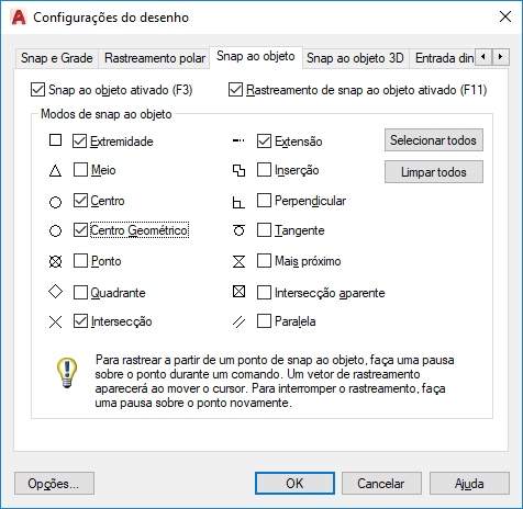

Controla as configurações de snap a objeto em execução.
CONFIGDES (comando)
Com configurações de snap a objeto em execução, também denominados osnaps em execução, você pode especificar um ponto em uma localização exata de um objeto. Pressione Tab para percorrer todas as opções.
Controla se todos os modos de snap ao objeto especificado estão ativados ou desativados. (variável de sistema OSMODE)
Com o rastreamento de snap a objeto, o cursor pode rastrear caminhos de alinhamento com base em modos de snap a objeto atuais ao especificar pontos em um comando. (variável de sistema AUTOSNAP)
Lista os objetos snaps que você pode transformar em objetos de snap em execução.
Efetua snap à extremidade mais próxima ou canto de um objeto geométrico.

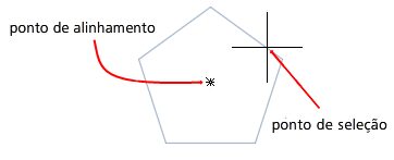

Efetua snap ao meio de um objeto geométrico.

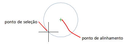

Efetua snap ao centro de um arco, círculo, elipse ou arco elíptico.
Efetua snap a um objeto de ponto, ponto de definição de cota ou origem do texto de cota.

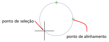

Efetua snap ao quadrante de um arco, círculo, elipse ou arco elíptico.
Efetua snap à interseção de objetos geométricos.
As interseção estendidas, como mostrado abaixo, estão disponíveis apenas como sobreposições durante um comando, não como um snap ao objeto em execução.
As interseções e interseções estendidas não funcionam com arestas ou cantos de sólidos 3D.

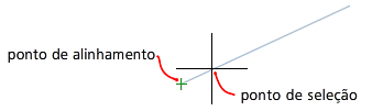

Faz com que uma linha ou arco de extensão temporária seja exibida quando o cursor é movido por cima da extremidade de objetos e portanto você deve especificar pontos na extensão.
Efetua um snap a um ponto de inserção de objetos, como um atributo, bloco ou texto.

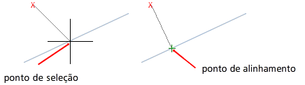

Efetua snap a um ponto perpendicular ao objeto geométrico selecionado.
O modo de snap perpendicular adiado é automaticamente ativado quando o objeto que você está desenhando exige que você complete mais de um snap perpendicular. É possível utilizar uma linha, arco, círculo, polilinha, linha semi-infinita, linha infinita, multilinha ou aresta de sólido 3D como um objeto a partir do qual será desenhada uma linha perpendicular. Você pode utilizar Perpendicular adiado para desenhar linhas perpendiculares entre esses objetos. Quando o cursor passa sobre um ponto de snap perpendicular adiado, um marcador e uma dica de ferramenta do AutoSnap™ são exibidos.

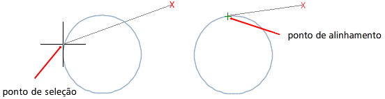

Efetua snap à tangente de um arco, círculo, elipse, arco elíptico, arco de polilinha ou spline.
O modo de snap tangente adiado é automaticamente ativado quando o objeto que você está desenhando exige que você complete mais de um snap tangente. Você pode usar para desenhar uma linha ou uma linha infinita que seja tangente a arcos, arcos de polilinha ou círculos. Quando o cursor passa sobre um ponto de snap com tangente adiada, são exibidos um marcador e uma dica de ferramenta do AutoSnap.
Efetua snap ao ponto mais próximo de um arco, círculo, elipse, arco elíptico, linha, ponto, polilinha, linha semi-infinita, spline ou linha infinita.
Snaps para uma interseção de dois objetos que não estão em interseção no espaço 3D, mas podem aparecer com interseção na visualização atual.
A Intersecção aparente estendida efetua snap à intersecção imaginária de objetos que se cruzariam se fossem estendidos ao longo de seus caminhos naturais. Intersecção aparente e Intersecção estendida aparente não funciona com arestas ou cantos de sólidos 3D.
Restringe um novo segmento de linha, segmento de polilinha, raio ou linha infinita para estar paralelo a um objeto linear existente, identificado por mover o cursor.
Após você especificar o primeiro ponto para um objeto linear, especifique o snap a objeto paralelo. Diferente de outro modos de snap a objeto, você move o cursor e passa sobre outro objeto linear até que o ângulo seja adquirido. A seguir, mova o cursor de volta para o objeto que está criando. Quando o caminho do objeto é paralelo ao objeto linear anterior, um caminho de alinhamento é exibido, que pode ser usado para criar um objeto paralelo.
Ativa todos os modos de snap ao objeto em execução.
Desativa todos os modos de snap ao objeto em execução.
